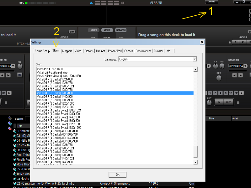

Holaa colegas!! Tengo un grave problema, resulta que de pronto mi virtual dj un dia me aparecio con 4 platos, despues estuve investigando aqui y decia que me tenia que registrar, y sii, registre mi numero de serie y ya me aparecia normal, con 2 platos.. resientemente me volvio a aparecer con 4 platos y no los puedo quitar, que tengo que hacer en este caso?? intente volver a poner el numero de serie y ya no pasa nada porque dice que ya fue registrada.... ayuda por favor!
Posted Tue 03 Sep 13 @ 6:14 pm
Hola Salomeba muy facil ...Abre Vdj y ve a Config luego elijes la pestañaq de Skins y ahi te saldran los skins q te vienen por default con tu version y elijes la q te dice 2 decks y listo .Esta bien q hayas registrado tu numero de serie asi recibes mejor soporte .Saludos
