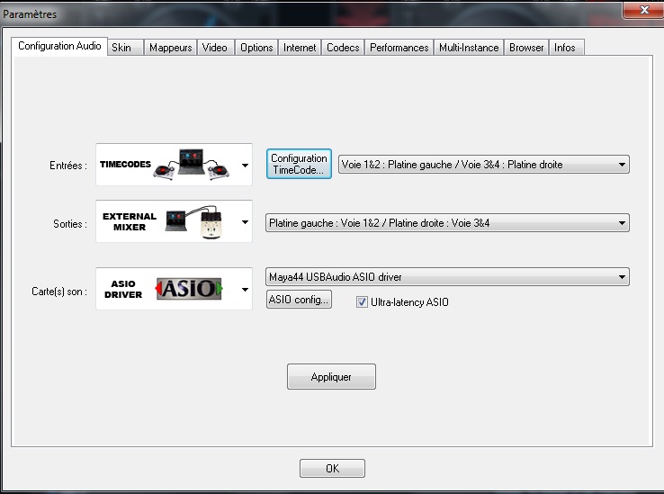

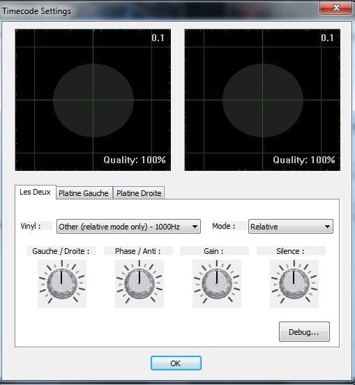

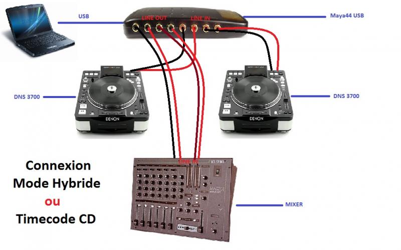

Afin d'utiliser le mode midi hybride, il faut soit une table de mixage compatible application DVS
Soit comme moi une maya 44 usb fonctionne parfaitement.
Effectuer le branchement comme si on utilisait un timecode cd.
Configurer VDJ comme en timecode cd comme ceci
Avantage du mode hybride comparer au mode midi
En mode midi la platine est en full midi aussi bien toutes les fonctionnalités que le plateau
En mode midi Hybride le plateau est en mode timecode et le reste de la platine est en mode midi
L'avantage est que le plateau est identique au mode cd ou usb et est d'une précision impeccable.

salut dj...il faut tu avoir 3 port de usb dans mon laptop pour le mode hybrid...sinon jen ai juste 2 port usb .ya til une autre solution ?
Posted Tue 26 Oct 10 @ 11:45 pm
Tu as besoin de 2 port usb pour connecter 2 dns 3700
Puis 1 port pour ta carte son externe.
Tu pouurais utiliser un hub usb mais je sais pas si cela va poser des problemes de connexion.
Pour le prix que cela coute, tu pourrais essayer
Bien à toi
