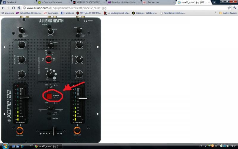

Sur ma xone 22 lorsque le bouton cue/master est en position cue,tout fonctionne parfaitement,par contre quand je suis en position Master,plus aucun son ne sort et les vu-métres des 2 voies restes a 0 faders en bas alors que les platines tournes(dns1200) et lorsque je monte le fader de gauche par exemple toujours pas de sons mais les 2 vu-métres montes en méme temps,tout sa sous controle de VDJ bien sur,sa fait 1 pti bout de temps que je chérche mais je trouve pas,j'ai besoin de votre aide la,merci...

de plus moi c'est quand je monte que le fader de gauche que les 2 vu-metres montes ensemble alors que le fader de droite est baisser,alors que sur la video les 2 faders sont montés et je rappel qu'aucun son ne sort.
Posted Tue 05 Oct 10 @ 4:58 pm
Limol->
in the up position(cue) the headphones will monitor the channel signal before the faders,and the meters will display the pre fade channel signal level.press to listen to the main mix output,pre the master control.in this mode,the channel meters will display the stereo mix level,left=1,right=2.
Des avis S.V.P,car la je vois vraiment pas,c'est bizarre qu'en position cue tout fonctionne normalement et pas en master.

oui oui limol,en fait je me suis mal exprimer,c'est normal que les vu-metres montes sur les 2 voies méme si le fader de droite est baisser et celui de gauche monter ou l'inverse,ce qui n'est pas normal c'est que le son ne sorte pas quand 1 des 2 faders est monter.
-En position cue,fader en haut ou en bas,tu as le vu-metre du coter de la platine en route qui monte,si tes 2 platines tournes,les 2 vu-métres montes que le fader soit en haut ou en bas.
-En position master,les 2 vu-metres fonctionnes ensemble puisque master=sortie de la table,par contre les vu-metres fonctionnes que fader en haut,normal que lorsque le son sort de la table.
En gros pour resumer,cue=voie de ta table(ce qui tourne sur ta table mais qui ne sort pas encore) et master=sortie de ta table stereo(son qui sort de ta table),

non j'ai encore du mal m'exprimer,pour faire plus simple,en position cue dans le casque tu entends que la voie selectionée et en master tu entends le general de ce qui sort de la table!!
Et je suis bien connecter sur les sorties master XLR de ma table.

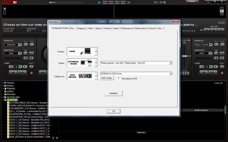

Petite idée après avoir re vus vos configue sonore dans VDJ Pro ...
Vus que chaque contrôleur CD Denon est reconnus comme une carte SON et contrôleur MIDI ne faudrait il pas mettre :
dans l'onglet carte son : 2 cartes son ?
dans l'onglet sortie : external mixer 2 voies ?
une idée comme ça ...
et dire que : Platine gauche première carte --- platine droite deuxième carte
Yan alias Dj Rewop
Yan alias Dj Rewop

Je vais essayer sa dés demain,mais je ne pense pas,logiquement la config est la bonne,mais je vais essayer quand méme,a demain et merci a tous.

le réglage “PRESET” – “(24) MIDI CH Set” sur un autre numéro
(vpage 27).
Audio USB
L’interface audio USB est compatible avec un kit de sortie stéréo et
une fréquence d’échantillonnage de 44,1 kHz.
Le DN-S1200 supporte le format ASIO/OSX Core Audio à basse
latence.
donc j'en reviens à ce que le logiciel Virtual Dj Pro doit être configurer en mode 2 cartes sonores ....
mais la je vous aide juste en lisant les modes d'emplois vus que je ne possède pas ces platines cd's ....
enfin testé quand même et toute bonne soirée, Yan alias Dj Rewop
http://www.denondj.com/Assets/DImages/Products/Manuals/d5b198c1ba4b47d9a141c3d6a6ae9213.pdf?ts=053946
il dise de mettre un câble RJ45 réseau entre les 2 platines et brancher une seule des 2 en USB avec la sortie B et mettre driver ASIO ?
EDIT pardon je vois ceci maintenant :
Lors de l’utilisation du logiciel DJ en mode MIDI,
connecter les différents composants à utiliser
directement sur l’ordinateur.
et ceci
A propos du mode de contrôle USB MIDI.
Lorsque plusieurs DN-S1200 sont connectés à cette unité, modifier
(vpage 27).
Audio USB
latence.

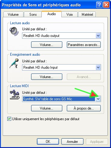

j'ai lu dans ton pose plus haut que tu utilise tes platine en MIDI
fallait-il pas sélectionner carte son en MiDI, cela se trouve dans le panneau de configuration (sons et périphériques audio)
Posted Wed 06 Oct 10 @ 4:51 pm
faut-il pas sélectionner carte son en MiDI
je m'excuse limol mais ce que tu indique c'est pour lire des samples / son en mode midi et non des commandes ,-) ... bon si il veux faire de la musique en pressant les touches de ces platines disques et que la touche Play = DO alors oui c'est juste hi hi ,-)
mais comme elles sont reconnues nativement dans Virtual Dj Pro pas besoin de modifier une configue sur l'ordinateur ...
voili voilou désolé de m'interposer mais c'est pour éviter plus de soucis ,-)
Yan alias Dj Rewop
EDIT .... purée on cherche on cherche et la solution est donnée, écrit dans une aide sur le site aie aie aie .... regarde ceci et je crois que la c'est tout bon après :
SOLUCE pour brancher 2 platines DNS 1200 :
http://www.virtualdj.com/homepage/dj_rhum_in_mix/blogs/3430/config_dns_1200_avec_vdj_5_X.html
Posted Wed 06 Oct 10 @ 4:57 pm
