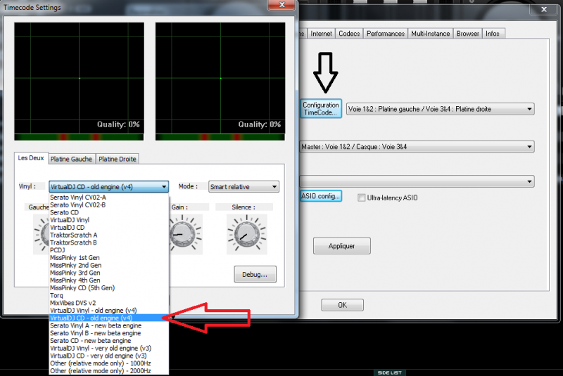

a tu selectioné virtual dj cd dans le setting timecode ?
Posted Wed 18 Aug 10 @ 3:36 pm
oui, j'ai fait exactement com sûr les photo..... :-( et je bataille encore.....
Posted Wed 18 Aug 10 @ 4:46 pm
