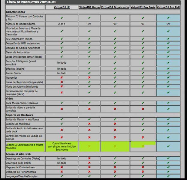

http://es.virtualdj.com/products/comparison.html
Porque Virtualdj Home free es para usar únicamente con teclado y ratón. Es una versión demo, al conectar dispositivos (mixer, controladores) se cierra a los 10 min.

holaaa amigos el virtual me da solo 10minutos nada mas para mezclar con el mixer porque tengo el Virtual Dj Home.. que puedo hacer en ese caso? porfa necesito la ayuda... muchas gracias
Posted Thu 19 Jul 12 @ 3:51 pm
Requieres comprar VirtualDJ Pro para no tener limitaciones.
