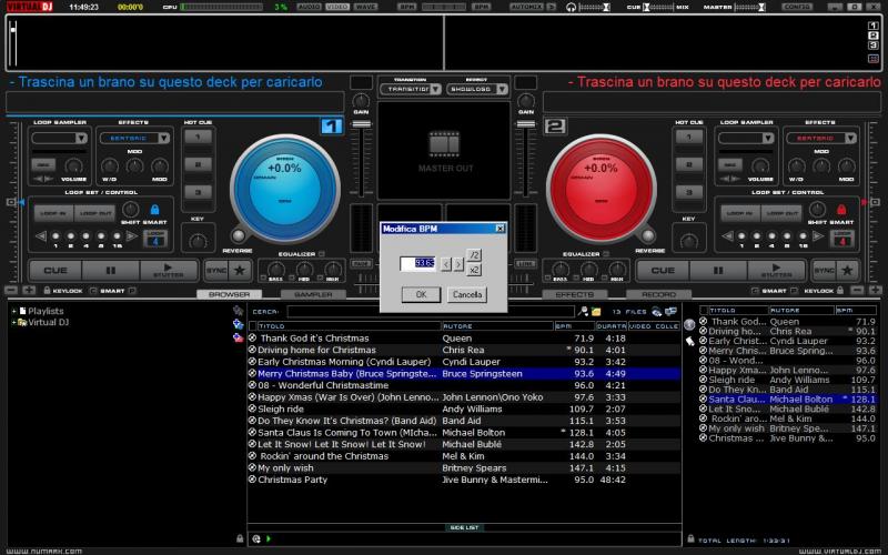

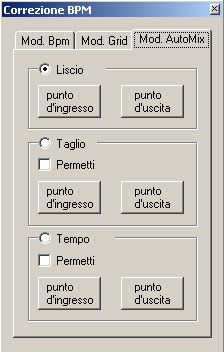

Per indicare i punti di attacco e di uscita dei brani in AutoMix nelle Playlist
basta che si apra la finestrina di correzione MANUALE BPM di ciascun brano
( con il tasto destri sulla voce del brano in lista del browser)
e si impostino i suoi punti a piacere, tramite la schedina MOD: AUTOMIX.
Con questo sistema e' anche possibile scegliere in quale modo verra' effettuato l'automix
permettendo di scegliere gli ingeressi e le uscite, in modo indipendente,
per ciascuno dei 3 sistemi messi a disposizione.

Bazz..io non trovo quello che tu dici. tasto destro mouse sulla traccia > bmp> modifica manualmente . Io qui ho solo i bpm da raddoppiare o dividere. Non ho altro.
Dove sarebbero in automix i paramentri da settare ?
Augh !

Bazz..potresti spiegarmi meglio? a me occorre che dalla playlist i brani partono da un punto "cue" da me assegnato. Nei modi in automix non mi sembra che ci sia questa funzione. Ho necessità di riprodurre canzone singole in sequenza (ma un dietra l'altra senza pausa) e a volte inserisco un cue iniziale per togliere spazi bianchi o intro o altro.
grazie.
Posted Sat 18 Dec 10 @ 4:00 am
devi impostargli il punto che vuoi per ogni canzone
che puou prendere dal tuo punto Cue di quella canzone, o da qualsiasi altro punto che vuoi.
E' un operazione che devi fare per ogni traccia
aprendo per ciascuna la finetrsina del BPM Manuale.
Forse ci vorra' un po di pazienza, se la playlist e' lunga,
ma poi queste informazioni rimarranno memorizzate per sempre nel database.

Bazz..questo è quello che io ho nella mia finestrina bpm (correzione manuale)...
Non capisco dove devo agire.
Invece cosa che faccio ora , è quello di spostare manualmente i punti di cue intro e outro sulla wave nel deck , tenendo cliccato il tasto sinistro del mouse sulla \"barretta\" del punto e andando avanti indietro della traccia.

quella e' la finestrina BPM semplificata
e compare quendo il breano non e' ancora stato analizzato
o non e' caricato in un deck.
la scheda completa e' questa :
e per settare l'AutoMix bisogna usare la sua terza parte :
decidendo quale sitema tra i 3 adottare
e impostandogli i punti di ingresso e uscita
indipendenti per ogni brano.
