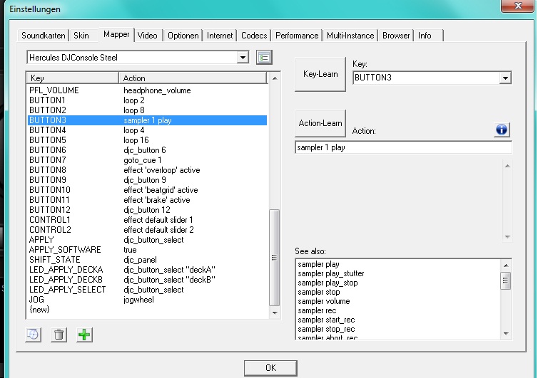

da steht aber nicht wie ich samples dort so drauf lege und wie der befehl heist :)

4.) sonst mal probieren mit der action learn taste im config/mapper und dem befehl z.b. 'sampler 4 play'

Naja ich schreibs dir mal raus.
Bearbeite dazu direkt deine Mapperfile.
Also zuerst musst du dir ne Shift taste definieren.
Hier im Beispiel ist es die "Source"-Taste.
<map value="SOURCE" action="toggle $shift" />
Dann kannst du dir deine Buttons mit den Samplern belegen wie du magst.
So etwa:
<map value="BUTTON1" action="var $shift ? deck 1 sampler default select 1 & deck 2 sampler default select 1 & sampler 1 play_stop : effect "Beatgrid" active while_pressed" />
Die Zeile macht folgendes: Wenn du dein Shift (Source) gedrückt hast, dann spielt er die auf Deck 1 (oder Deck 2, je nachdem auf welcher Seite du die Buttons drückst) den Sampler, der auf der Samplerbank auf Postition 1 eingestellt ist. Ist Shift nicht betätigt, spielt er die den Effect "Beatgrid" wenn du auf den Button drückst.
Jetzt kannst du noch zusätzlich für die "Source" Taste definieren, dass sobald du die gedrückt hast, dass es dann in die Samplersicht umschalten soll.
(Bin auf Arbeit, deshalb kann ich dir nicht genau sagen wie es heißen muss, daheim hab ich es aber auch so gemappt)
<map value="SOURCE" action="toggle $shift ? page="Sample" : page="Explorer" />
Da du jetzt aber eine Taste 7 haben willst, musst du dein BUTTON1 anpassen.
Aus dem Kopf raus würde ich mal sagen, dass es so gehen sollte:
<map value="BUTTON1" action="var $shift ? deck 1 sampler default select 7 & deck 2 sampler default select 7 & sampler 7 play_stop : deck 1 sampler default select 1 & deck 2 sampler default select 1 & sampler 1 play_stop />
Die Zahl gibt immer die Position des Samplers in der Samplerbank an. Theoretisch könntest du aber anstatt der Zahl auch den Namen des Samplers angeben. So wie es weiter oben mit dem Effect "Beatgrid" auch funktioniert.
Also, wenn Shift gedrückt, dann spiel Sampler 7 auf Button 1, sonst spiele Sampler 1 auf Button 1.
Hier schaltet es aber auch nur in die Sampleransicht, wenn du Shift gedrückt hast. Für die Sampler 1-6, die auch ohne Shift durch die Buttons 1-6 dann gespielt werden können, bleibt die Ansicht auf der Explorer Sicht.
Solltest da evtl, dann noch ne zusätzliche Taste definieren, mit der du zwischen den Ansichten hin und her schalten kannst.
