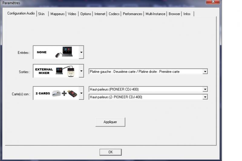

fait un imprime écran de ta configuration audio pour voir
Posted Mon 26 Apr 10 @ 2:15 pm
Voilà les config

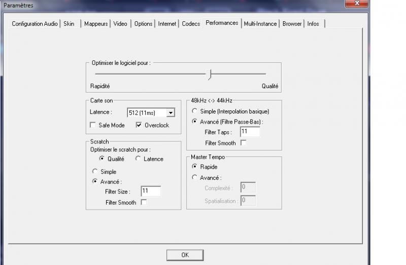

Par contre, j'avais mis dans les performances l'optimisation logiciel à fond sur la droite vers qualité.
J'ai baissé un peu et là je fais des tests.....

J'ai fait des tests ce matin :
pour l'instant, le seul paramètre que j'ai modifié c'est l'optimisation du logiciel, je l'ai mis comme sur l'imprim écran ci-dessus, alors qu'avant il était à fond vers "qualité".
Après 2 ou 3h de mix, rien à signaler !!!
Tout est normal
Je vous tiendrais au courant si mon problème revient.
A+
Patrice
