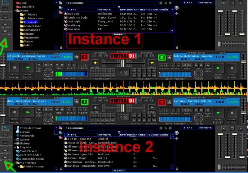

Ok moi je vois une solution, de travailler avec une Skin en Multi-instance qui a 4 platines.
Tu peux choisi la skin de ton choix selon la résolution de ton Ecran
ICI --> http://fr.virtualdj.com/addons/skins.html?display=all&order=smart&search=multi-instance
Mais reste a savoir si le moteur audio de VDJ gère 2 CD timecode pour tes cdj1000mk3,
et 2 vinyls timecdoe pour tes SL 1210 MK2 (En semble)

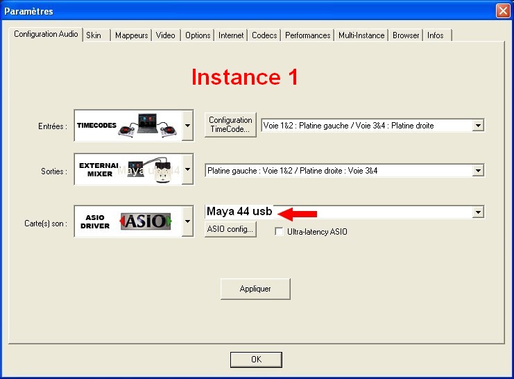

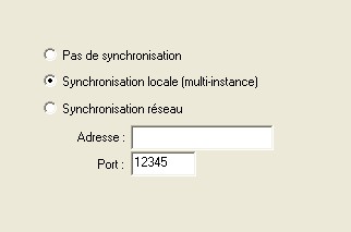

Allez dans la config de vdj --> onglet multi-instance et sélectionner: Synchronisation locale (multi-instance)
par conte je sais que VDJ gère deux cartes son différent en Multi-instance en les paramétrant dans la configurations audio
(Avec les entrées: None) je l'ai pas assyer en Timecode.
Exemple: avoir 2 carte son, la Maya 44 ubs et la Audio 4 DJ.
par exmple, pour la première instance 1 allez dans la configuration audio de VDJ sélectionner
Entrées: Timecodes
sorties: External mixer
Carte son: Asio driver -> [Maya 44 usb]
Les 2 sorties audio de tes 2 platines tu les branche a l'entrée des 4 entrées audio de la mays 44 usb
Les 4 sorties audio de la maya 44 usb tu la branche sur 2 entrées LIN ou CD de table mix

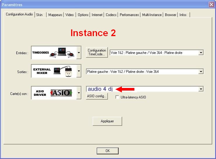

Pour la deuxième instance 2:
Entrées: Timecodes
Carte son: Asio driver -> [Audio 4 DJ]
les 2 sorties audio de tes 2 platine tu les branche a l'entrée des 4 entrées audio de la Audio 4 DJ
les 4 sorties audio de la Audio 4 DJ tu la branche sur 2 autres entrées LIN ou CD de ta table mix
Et enfin reste à faire les réglage dans la configuration Timecode de VDJ
Entrées: Timecodes
Entrées: Timecodes
