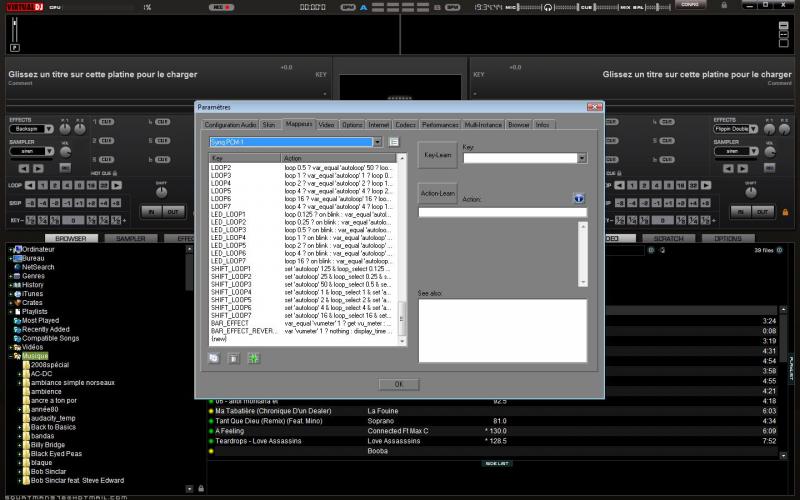

Voila j'ai fait l'acquisition de ce controleur synq il y a qques mois, seulement je ne parviens pas a le faire reconnaitre par VDJ. Avant la version 6.0 il n'était pas inclu en natif mais mtn c'est le cas, de plus je l'ai fait renvoyer en S.A.V. pour y faire installer le dernier firmware en date (le faire de chez moi meme avec l'appui technique Beglec ne fonctionnait pas). En le récupérant cette après midi j'avais bon espoir de le faire tourner sans probleme seulement NADA, rien...
le petit truc louche c'est que dans les config audio la carte son du pcm1 est bien reconnue par VDJ, mais dans le mappeur rien, je relance la la recherche mais rien n'est trouvé.

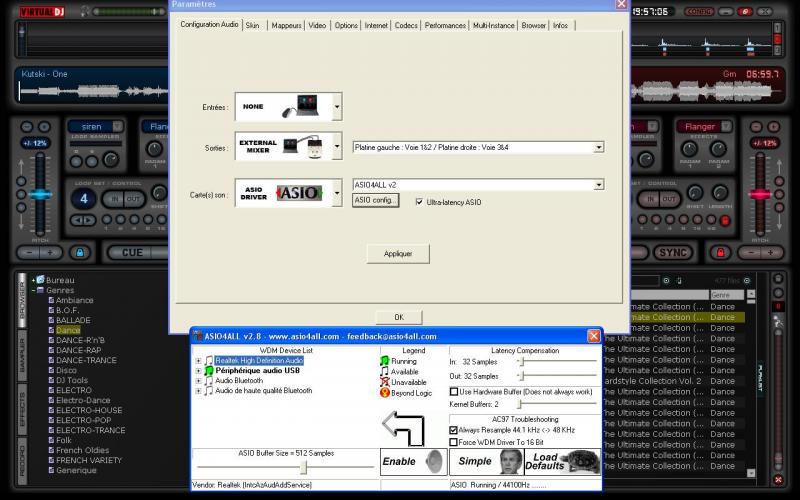

je réinstalle Vdj, ainsi que le logiciel deckadance fournit avec le controleur car les drivers asio pour le pcm sont dedans, je connecte enfin mon controleur et mon pc le reconnait et m'indique qu'il est pret a l'emploi, malheureusement le midi ne fonctionne tjs pas, par contre la carte son est bien détectée et cette fois les deux sorties du controleur fonctionnent! J'ai essayé de trouvé des solutions sur le net mais je ne trouve rien qui me permette de solutionner mon probleme.

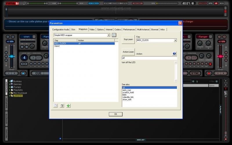

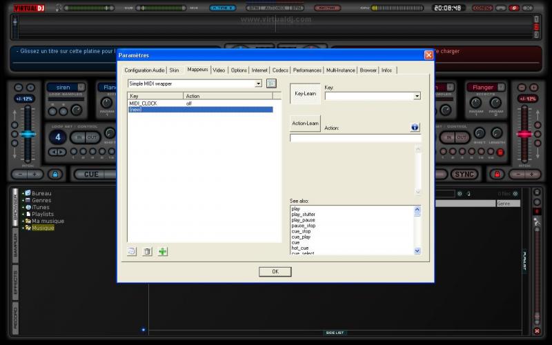

donc je finis par revenir sur VDJ je reconnecte le controleur et j'ai fait des print screen de mes configs, dans le mappeurs j'ai tout de meme un matériel inconnu qui s'affiche a chaque fois: " simple midi wrapper " et bien evidemment le clavier... alors qqun sait ce qu'est ce "simple midi wrapper " ? pour info je suis tourne evidemment avec la dernière version en date de vdj donc le controleur devrait etre reconnu directement... ais je un probleme de mappeur?
Svp aidez moi car j'en perd mon latin!
