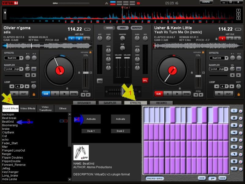

pour la skin tu vas dans le config de vdj -> onglet skins -> et tu sélectionnes la skin de ton choix.
pour les effets clic, 1 effets -> 2 sound effets -> 3 sélectionne l'effet -> 4 active l'effet

pour les sample je fais exactement ce que vous m' avez dit mais une fois le sample chargé, l' endroit ou je l' ai mis m' indique vide; c' est comme si il ne le recoinnaisait pas.et pour ce qui concernes les effets je n' ai pas le tableau avec tous les rectangles roses.
