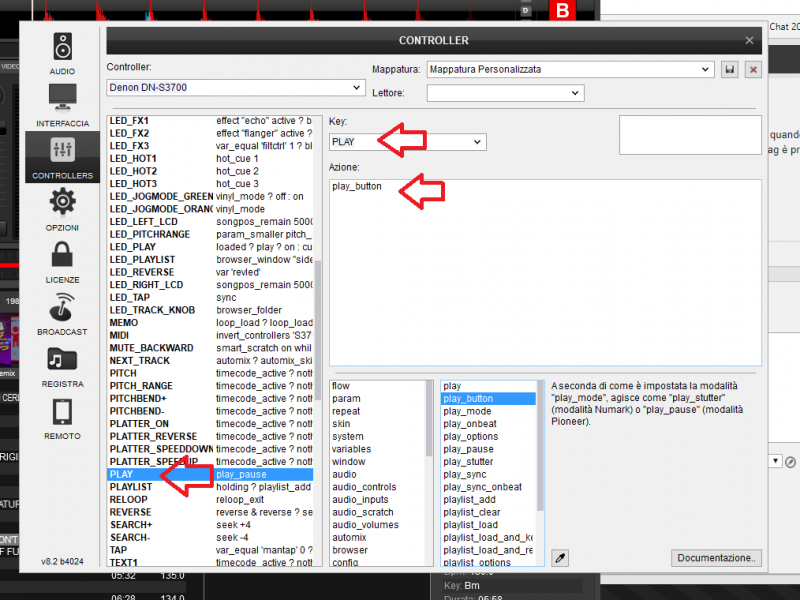

Scusate ho postato un messaggio forse nella sezione sbagliata in quanto ho un problema con i miei denon 3700. In pratica ho selezionato lo SMART PLAY nelle opzioni del programma ma non funziona quando premo Play sui lettori. Ho provato a mettere il flag nella voce per lettori ma quando chiudo la sezione opzioni ritorna come prima,ovvero su SI non mette a tempo premendo play.
Mi potreste aiutare?

hai provato a usare il comando SMART_PLAY mappato sui pulsanti dei dei decks ?
se non lo vuoi usare sempre puoi anche metterlo dentro una condizione

Non ho provato, ma non capisco perchè non deve funzionare normalmente visto che ho messo il flag su SMART PLAY nelle opzioni.
Forse va in conflitto con lo SMART CUE o altra Opzione come il QUINTIZE Loop??
Altrimenti non avrebbero senso le opzioni rapide se bisogna ricorrere al setup del tasto play del mio hardware.

Buongiorno a tutti, ho bisogno di un AIUTO!!!!!!!
ho selezionato SMART PLAY nelle opzioni di VDJ8 ma quando collego i miei DNS3700, non funziona.
Fatemi sapere gentilmente se devo are qualcos'altro.
Ho letto il manuale ma non ci sono ulteriori indicazioni

E' necessario cambiare la mappatura predefinita al tasto play con l'action play_button

Moramax ti ringrazio per la preziosa assistenza. Il problema lo hai risolto alla grande.
GRAZIE!!!
