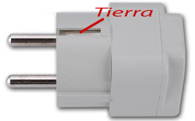

Aqui en Alemania no existe los conectores con la tierra como pata, es de la forma como en la foto a continuacion......
Puedes contar el cable, eliminar la tierra poniendo un cable sin tierra; o usando el adaptador de corriente para aislar el conector de la tierra.

Aqui en Alemania
Aqui en Alemania
Ahhhh ... creo que ya descubri el problema...Igual ... solo le quitas el terminal de la tierra ... un desarmador y un alicate en mano y se acaba el problema...
Posted Wed 22 Jul 09 @ 8:35 am
Mejor te gastas menos de 1 Euro y compras el adaptador que no tiene la tierra. Eso aplica a cualquier parte del mundo. Mutilar el cable realmente debe ser la ULTIMA opción.
