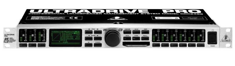

saludo amigo.......... no se mucho de esto pero no te hace falta un EQ para que funcione el power, ahora si quieres tener buen sinido si tienes que tener un EQ, el ULTRADRIVE PRO DCX2496 es una buena opcion y no es muy caro.......
este equipo puedes controlarlo desde una PC, tiene EQ de 31 bandas, es tambien crossover, tiene limitador de sonido
aqui puede ver mas sobre este equipo si te intersa..........

Hola a todos, no es necesario el ecualizador grafico para conectar amplificadores, como ya lo menciono xonor, si tienes una mixer con ecualizador individual por canal, con eso es mas que suficiente, el ecualizador solo sirve para filtrar el sonido, el ruido que se genera la mayoria de las veces en tus parlantes, es por el amplificador o cualquier coneccion que obtenga tierra, existen filtros especiales para conectarse en las salidas del amplificador o cualquier otra coneccion................SALUDOS !!!!!
Hola colega djfcelpollo, este aparato solo sirve para conectar varios amplificadores simultaneamente, es un crossover, ok! no es necesario en estos casos, por ejemplo si yo quisiera conectar 8 subwofers con 8 amplificadores en puente, este aparato es perfecto, pero si solo tengo un amplificador de 5000 watts RMS o continuos por ambos canales, no es necesario ni un EQ ni un crossover, solo con la mesa de mezclas y sus respectivos equalizadores individuales por canal.
