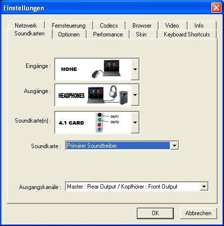

Ja eine 5.1 Soundkarte habe ich, habe da auch schon sämtliche Steckplätze durchpprobiert. Höre auch über den kopfhörer die Musik, aber eben immer nur den titel der läuft, nicht den in den ich gerne reinhören möchte
Mit der Tabulator taste( die links neben Q) kannst du auswählen welchen track du über den Kopfhörer vorhören willst.
oder du stellst unter config / optionen den autokopfhörer auf immer. dann wird automatisch der kopfhörer activiert wenn du ein track hoch schiebst.

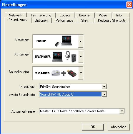

Ich habe das VirtuaöDj Broadcast und ich hab mir schon einen USB Soundcard gekauft und ich krieg das auch nicht gebacken.. kann man mir da weiterhelfen?
Hat die USB Soundkarte mehrere Ausgänge oder möchtest du die Boxen über deine eingebaute Soundkarte und die Kopfhörer über die USB Soundkarte betreiben?
Ich habe das gleiche Problem, dass ich nicht über Kopfhörer vorhören kann, ohne, dass das Vorhörstück auch über die Boxen geht.
Ich habe eine USB-Soundkarte mit zwei Ausgängen (von Traktor). Die Sound Setup Einstellungen in VDJ sind folgende:
1. Laptop (with USB soundcard)
2. (wenn ich auf "More..." geklickt habe):
- Inputs: NONE
- Outputs: HEADPHONES / Master: First card / Headphones : Second card
- Sound card: 2 CARDS/ Primärer Soundtreiber / Trakor Audio 2 (Ch B, Out 3/4) (Traktor Audio 2 WDM Audio)
In Windows / Sound / Wiedergabe habe ich die interne Soundkarte deaktiviert. Die Traktor Karten sind beide aktiviert, wobei die 1. oder A-Karte als Standardgerät festgelegt ist.
In einem der obigen Beiträge steht, dass ich den Kopfhörerbetrieb mit einer Tab-Taste, links neben der Q-Taste aktivieren kann. Eine Q-Taste habe ich aber nirgends gefunden. Auch keine Tab-Taste. In anderen Beiträgen habe ich von der PFL-Taste gelesen, in einem wieder anderen Beitrag von der CUE-Taste. Beide habe ich probiert, funktionieren aber nicht, bzw. diese Tasten bewirken überhaupt nichts.
