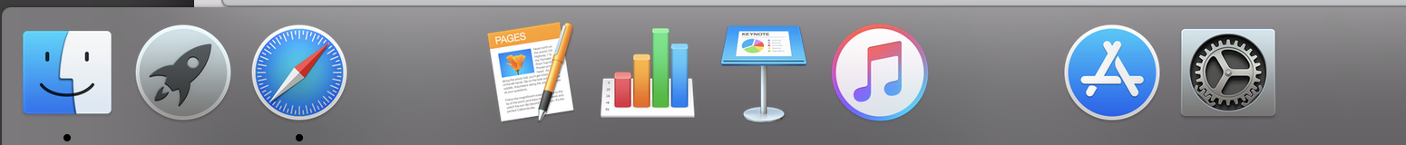

Launch the Terminal app.
At the Terminal prompt type this:
defaults write com.apple.dock persistent-apps -array-add '{"tile-type"="spacer-tile";}'; killall Dock
Your Dock will reboot with a single space added to it. Click and drag the space to your desired location, just like a regular app icon.
Repeat the Terminal command above to insert additional spaces and arrange them in your Dock to suit.
To remove a space from your Dock simply right-click (or Ctrl-click) it and select Remove from Dock. Alternatively, click and drag the space out of the Dock then let go of the mouse button to delete it.
So, and this is how it looks:
Enjoy.

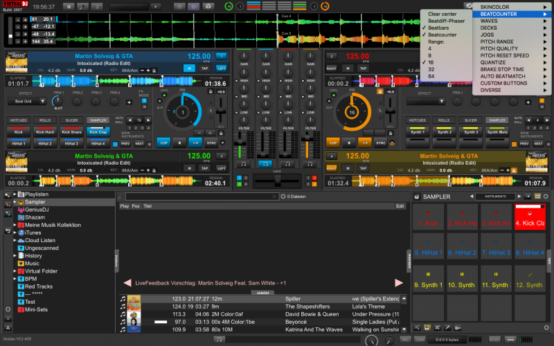

Wed 31 Aug 16 @ 3:08 am

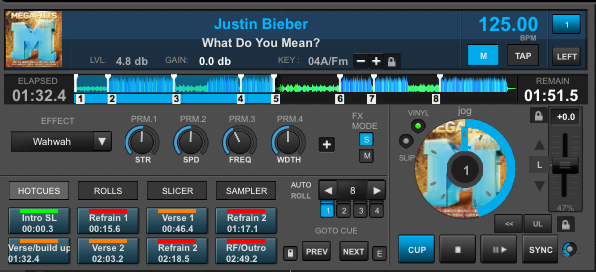

Version 1.2a is out now:
New features/adds:
  • buttons to select post/pre-fader fx
  • different waveform beat-markers added
  • visual for loop added
  • loop move buttons added
  • sample record button added
  • three custom-buttons for each deck added
  • video-override buttons added
  • fix: selected options will be saved and comes up by restart
  • fix: rewrite code for "new" browser_zoom action, so this should work with factory-defaults mapping
  • fix: battery status for mac now working
This thing is designed for VDJ 8.2.

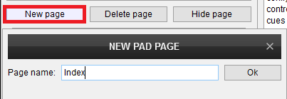

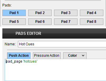

Original-Post von locodog (Quelle http://www.virtualdj.com/user/locodog/blogs/5441/How_to__Make_A_Pads_Index_Page.html).
Dies ist eine Erklärung Schritt für Schritt wie man mit VDJ eine Pads-Index-Page erstellen kann.
Warum braucht man eine Index-Page?
Dafür gibt es nur einen Grund: Schnelligkeit.
Eine Index-Page ist schneller als Auswählen einer Page durch Scrollen und viel schneller im Vergleich zur Maus-Benutzung
Schritt für Schritt
1 Gehe zum pad page drop down menu, klick edit.
2 Klick auf 'New Page' und benenne die neue page als 'Index'
3 Editiere die pads mit den links zu den benötigten pads-pages, hierzu folgendes script
pad_page 'Whatever pad page you want on this button'
und vergib einen Namen für das entsprechende pad.
4 Editiere die anderen pads genauso mit den pad-pages, die Du schnell auswählen möchtest.
5 Jetzt hast Du eine Index-Page; wie geht's jetzt weiter?
Ganz einfach, indem Du auf Deinem Controller irgendeinen button mit folgender action mappst:
pad_page 'index'

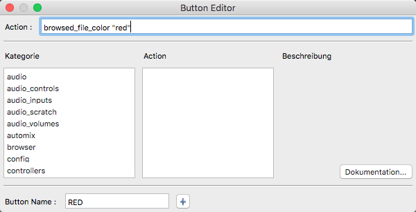

custom-buttons / keyboard-mapping:
browsed_file_color "red"
browsed_file_color "yellow"
browsed_file_color "green"
browsed_file_color "blue"
reset color:
browsed_file_color "reset"

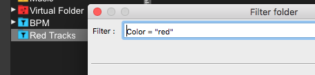

Nach der Arbeit der Zuweisungen können die Files einfach via VDJ Filterfolder gefiltert werden
(English: after done the work you can easily filter your files with VDJ filterfolder):

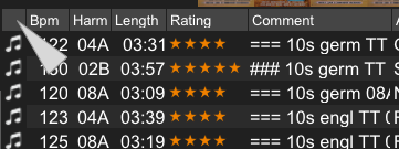

Um die ursprüngliche Sortierreihenfolge einer Playliste wieder herzustellen, klicke auf das 1. Kästchen in den Spaltenüberschriften:
Danach Sortierung zurücksetzen auswählen. Done ;o)
To restore the sort order of a playlist, click on the first square in your browser and select reset sort order. Done ;o)

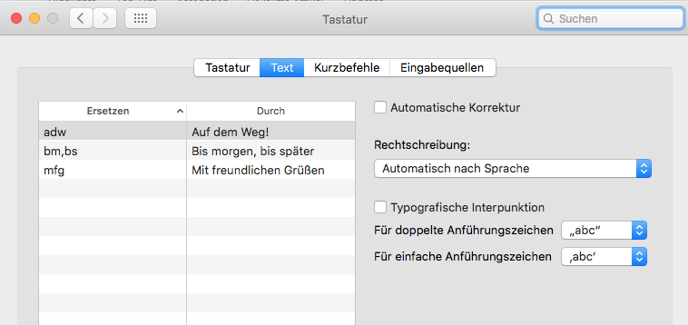

Weil mir diese "Eingabe-Hilfe" schon mehr als ein posting versemmelt hat, habe ich sie abgeschaltet:
Vorgehensweise:
- Klicke auf das Apple-Icon in der Menü-Leiste und wähle "Systemeinstellungen…"
- In der zweiten Reihe Tastatur anklicken.
- Reiter Text auswählen.
- Häkchen bei Automatische Korrektur und bei Typografische Interpunktion entfernen.
Sollte somit dann so aussehen:
Danach werden "falsche" Wörter nur unterstrichen und nicht mehr ersetzt.

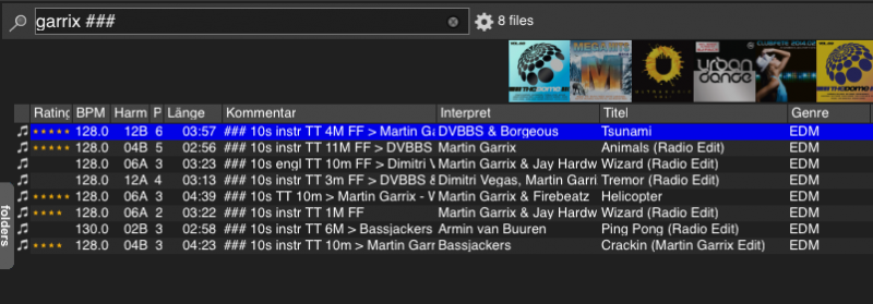

Trotz Genre und Bewertung steht man oft vor dem Problem, bestimmte Songs blitzschnell in der Sammlung zu finden. Ich bin daher dazu übergegangen, verschiedene Sonderzeichen im Kommentar zu verwenden.
Verwendung finden:
--- für Vorprogramm/Warm-Up
=== für Main-Time
### für Peak/Auf die Ohren
<!> Moderationstitel/Spiele & Animation
<<< Starters/Intros
Hier und da werden die Sonderzeichen auch in Kombination verwendet:
=<! built up / Tempowechsel / Genre-Wechsel
=>! built down / Tempowechsel / Genre-Wechsel
Diese Sonderzeichen stehen bei mir immer an 1. Stelle im Kommentar. Da VDJ auch im Kommentar sucht, werden die gewünschten Titel schnell gefunden:

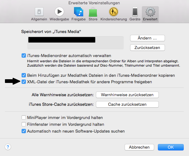

VirtualDJ benutzt die ITunes library.xml um die ITunes Datenbank zu lesen. In ITunes 12 kann es sein, dass diese XML-Datei nicht per default mit anderen Programmen geteilt wird, was dazu führt, dass VDJ die ITunes-Mediathek nicht lesen kann.
Um das zu korrigieren geht zu
Einstellungen>Erweitert
und stellt sicher, dass der Haken bei XML-Datei der Itunes-Mediathek für andere Programme freigeben gesetzt ist.
Danach einmal ITunes komplett schließen. Hierdurch wird die von VDJ benötigte XML-Datei generiert und hat damit kompletten Zugriff auf die Itunes-Mediathek.
(Tipp stammt vom support im Ami-Forum)
