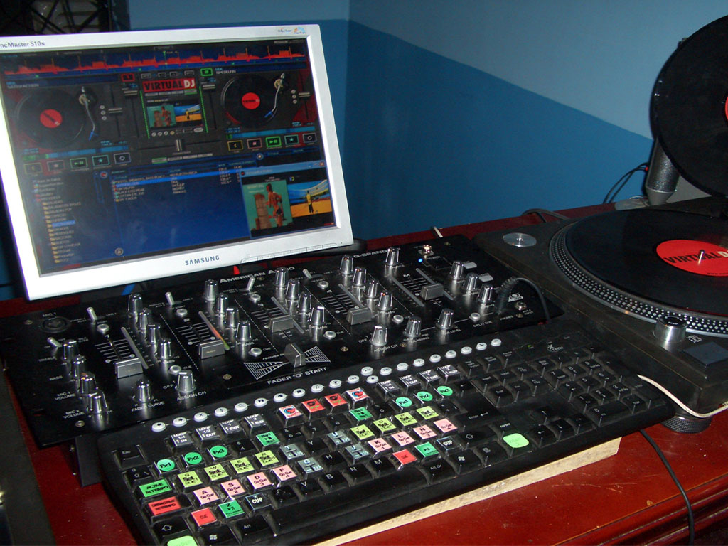

TRUCO PARA CUE MOMENTAEO
Para esta función hacemos lo siguiente.
1. Seleccionamos (goto_cue) y le damos un valor, para este ejemplo le daremos 1 con la tecla “A” en el deck1, y seleccionamos la opción momentáneo, luego OK.
2. También necesitamos seleccionar (set_cue) y le daremos un valor que será 1 con la tecla “Q”.
3. Colocamos en el deck 1 una canción y seleccionamos un cue sin presionar play con la tecla “Q”.
4. Con la tecla “A” presionamos sin soltar unos 4 segundos, y veremos que la canción se detiene cuando dejamos de presionar.
5. El secreto de esta opción es de que continué la canción sonando al momento de soltar la tecla “A”, y
6. Para esto solamente presionamos la tecla Shift antes de soltar la tecla “A” y verán que la canción continúa luego de haber soltado la tecla “A”, al momento de soltar la tecla “A” debe esta presionado la tecla shift.

Mi configuracion de teclado:
Vista Preliminar
Vista lado izquierdo
Vista lado derecha
Sun 19 Dec 04 @ 1:15 pm
