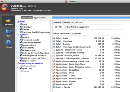

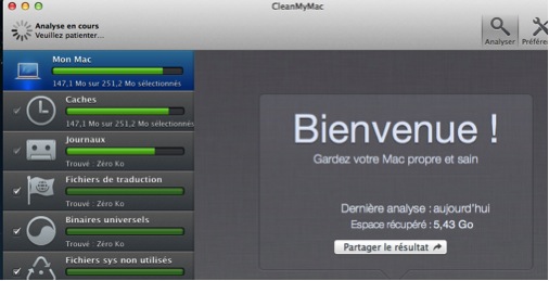

2- Nettoyer le Mac :
CleanMyMac (30 Euros) permet de nettoyer, optimiser et de libérer de la place sur le disque dur de votre Mac. Il est très simple d’utilisation même pour un nouveau utilisateur Pour une version gratuite il existe « Ccleaner » qui propose à peu prêt les mêmes services, ainsi que Onyx.

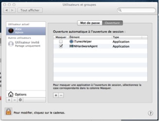

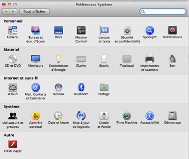

4-Accélérer le Mac à l’ouverture :
Pour éviter de gâcher de la mémoire RAM, nettoyer les applications qui se mettent en routes lors du démarrage de l’ordinateur. De plus, profitez en pour être sur que votre compte utilisateur soit le seul ouvert.
• Aller dans préférence système = utilisateur et groupes :
• Allez sur l’onglet « Ouverture » = Cliquez sur le cadenas = Mot de passe administrateur = Cochez les case des applications à enlever = redémarrez.
4 – Configuration de l’alimentation pour les applications audio numérique :
• Aller dans les préférences système = économiseur d’énergie :
• Et mettre tout sur jamais et décochez toutes les cases dans l’onglet « adaptateur secteur » :
Ps : Désactivez "Power Nap"
5 – Vérifier que toutes les applications soient fermées :
Si dans le Dock, une petite lumière se trouve sous une application, c’est qu’elle n’est pas fermée correctement et continue de tourner en mode « veille ».
Fermez les avant d’ouvrir votre logiciel :

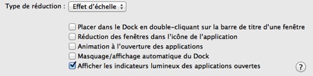

6 – Invalider les animations du Dock :
Rendre le Dock statique peut accélérez quelque peu le lancement des logiciels :
• Préférences Systèmes = Dock :
7 – Ecran de veille :
Il est fâcheux d’avoir l’écran de veille qui s’active lors d’une session, désactivez l’écran de veille :
• Préférences Système = bureau et Eco. D’écran = Economiseur d’écran = Jamais
8 – Le bureau :
Dans la même lignée, rendre le bureau statique peut éviter certains problèmes lors d’une session.
• Préférences Système = bureau et Eco. D’écran = bureau = décochez changer d’image.

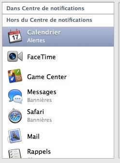

9 – Notification :
Pour éviter des sons d’alarmes ou autre, pensez à désactiver les notifications, surtout si vous utilisez la Wifi lors de vos sessions. Pour ma part, j’ai tout enlevés des notifications. Mon Mac est entièrement dédié aux Mix.
• « alt » + clic sur l’icône de notification. Idem pour le réactiver.
Pours tout enlevés :
• Préférences Système = Notification = Mettre tout dans « Hors du centre de notifications »
10 – Time Machine :
Pour éviter d’utiliser de la ressource lors d’une session, désactivez « Time Machine ». Relancez le lors d’une sauvegarde voulue.
• Préférences Système = Time Machine = Mettre Non

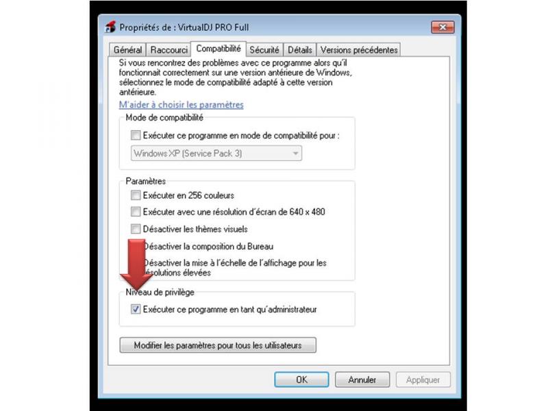

1 - Exécuter en tant qu’administrateur :
Pour éviter les erreurs lors d’un lancement ou pendant l’utilisation d’un logiciel audio, celui-ci doit être exécuté en tant qu’administrateur.
Cliquer avec le bouton droit de la souris sur l’icône du logiciel, « propriété », cochez l’option « Exécuté en tant qu’administrateur »

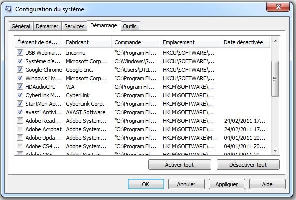

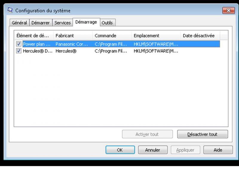

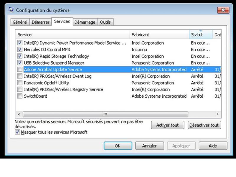

2 - Nettoyer les applications du démarrage :
Plusieurs applications se lancent automatiquement au démarrage, certains sont utiles comme l’antivirus et d’autre le sont beaucoup moins et utilisent beaucoup de CPU.
Nettoyer et supprimer ceux qui vous sont inutiles en utilisant « exécuter = msconfig » ou Cleaner
Exemple : Il y a trop de logiciel qui nuisent aux performances de l'ordinateur.
Après un nettoyage, il me reste la carte son (RMX) et un logiciel de gestion de l’alimentation. J’ai enlevé l’antivirus du démarrage car je le lance manuellement quant je me connecte à internet.
Faites un tour dans les services, certains programmes comme adobe ont tendance à laissé des patchs pour les mises à jour. Cochez la case « masquer tout les services Microsoft » et faite le ménage dedans, un redémarrage sera néccessaire.

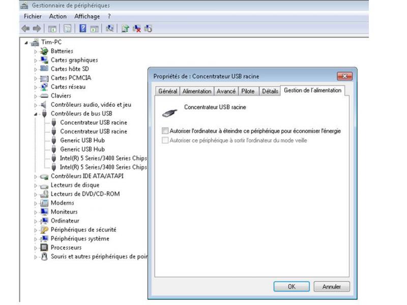

4 - Gestion de la bande passante USB :
Dirigez-vous dans le "panneau de configuration" puis "gestionnaire de périphériques", double cliquez sur "contrôleurs de bus USB\", double cliquez sur le premier "concentrateur USB racine", cliquez sur l’onglet "gestion de l’alimentation" et décochez l’option «Autoriser l’ordinateur à éteindre ce périphérique ».
Faites ceci pour tous les "concentrateurs USB racine".

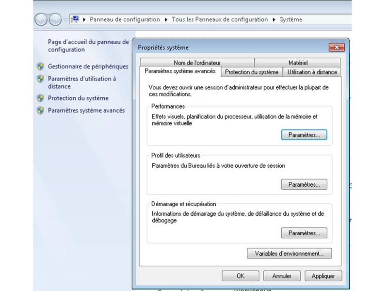

5 - Performance :
Clique droit sur l’icône « ordinateur », « propriété » et en haut à gauche « Paramètre du système avancées ».
Dans l’onglet « Utilisation à distance » assurez vous que la case « Autoriser les connections d’assistance à distance vers cet ordinateur » soit décoché.
Dans l’onglet « Performance » cliquez sur « Paramètre ». Mettez les « effets visuel » sur « ajuster afin d’obtenir les meilleurs performances ».
Puis toujours dans la même fenêtre, dans l’onglet « avancée » choisir « les services d’arrière plan » dans « performances des applications ».
Pour que cette modification soit prise en compte, il vous faut faire un redémarrage.

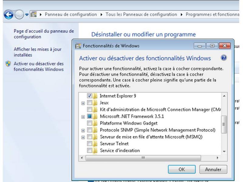

7 - Désactiver des fonctionnalités Windows :
Certaines fonctionnalités de Windows prennent de la ressource pour rien comme « Windows Gadget » ou « les jeux » par exemple. Vous pouvez les désactiver dans « programme », « activer ou désactiver des fonctionnalités Windows » et décochez les cases des fonctions, un redémarrage sera indispensable.

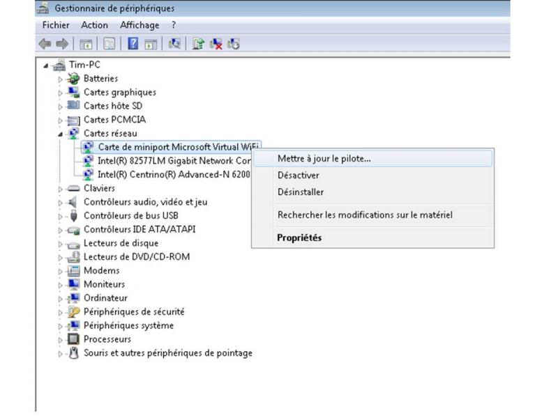

8 - Carte réseau :
Désactivez vos accès Wifi et Bluetooth, cela peut éviter des mini-clics voire micro-sauts audio dus à la recherche de réseau.
Faites en sorte de vous connecté à internet seulement pour les mises à jour.

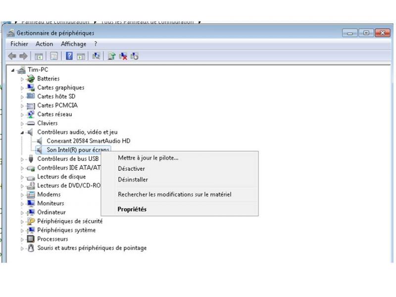

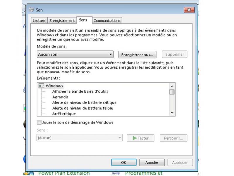

9 - Périphérique audio
Désactivez les sons système qui sont honnêtement inutiles, « Panneau de configuration », « son », « aucun son ».
Ou si vous utilisez une carte son externe afin d’éviter toute confusion, désactivez tous les périphériques audio intégrés.
« Gestionnaire de périphérique », « Contrôleur audio, vidéo, jeux », « désactiver »

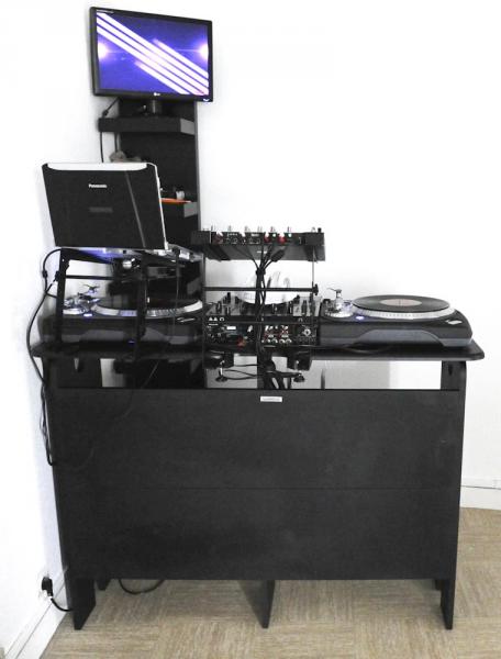

En 2004 :
Platine BST courroie et Table de mixage GEMINI
Fin 2005 :
Atomix Mp3
En 2006 :
Virtual dj console edition :
En 2008 :
Hercule RMx
Denon DNX 1100
En 2010 :
Reloop RP4000MK3.

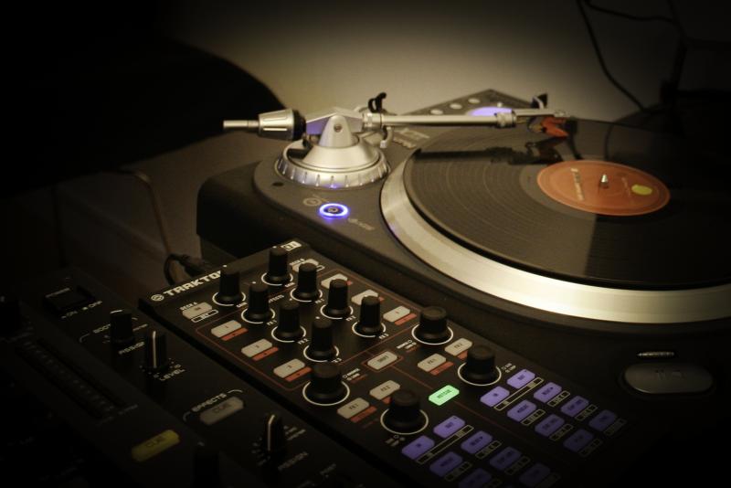

En 2011
Numark TTX
En Février 2012 :
- Mac book pro
- Kontrol X1
- un nouveau meuble
En décembre 2012 :
Carte son Traktor Scratch A6
En Avril 2013 :
Une petite Numark NDX 800
