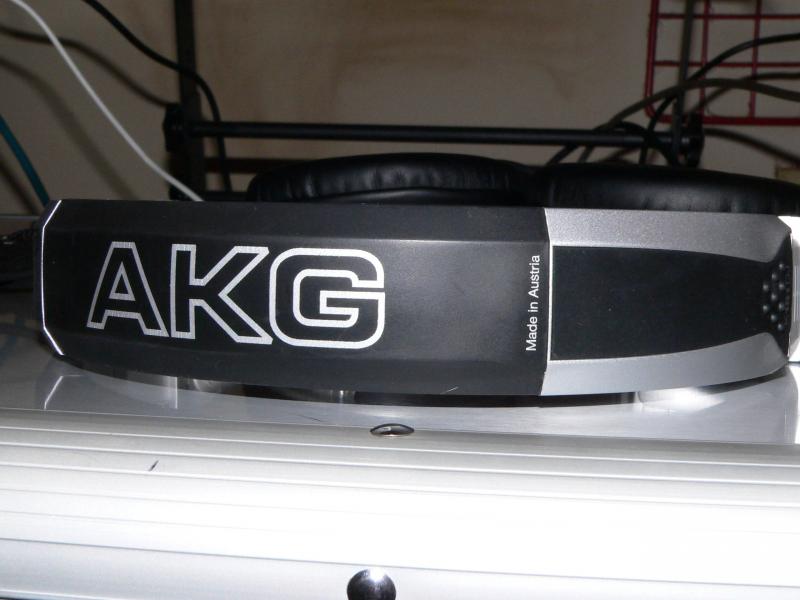

Visto che recentemente sono molte le domande poste sulle cuffie da DJ nei vari forum ho pensato che una mini recensione delle mie recenti cuffie AKG potesse interessare, magari per avere un'idea di quelle che sono le caratteristiche di una delle migliori cuffie per DJ in commercio.

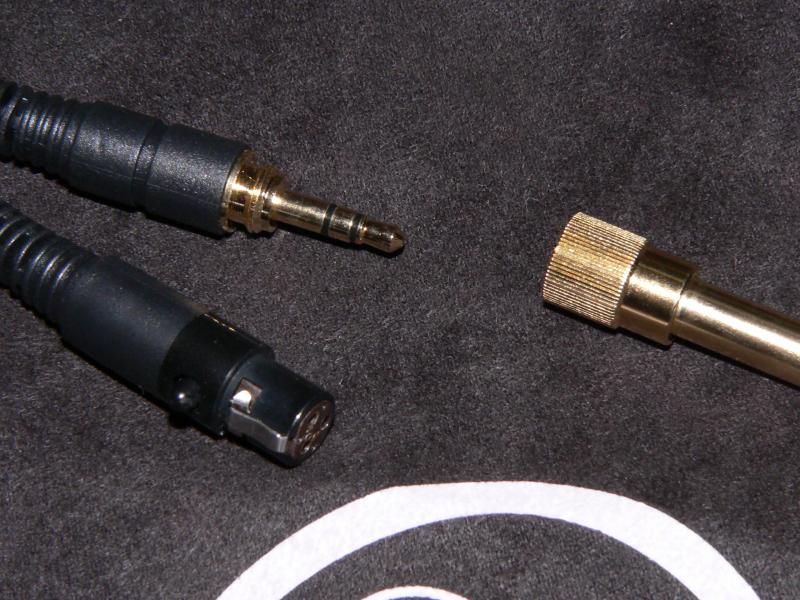

La confezione contiene oltre alla cuffie un sacchetto/custodia e un cavo OFC da 1,8 mt con un plug mini xlr da una parte e un mini jack 1/8" dorato con adattatore sempre dorato da 1/4"
ad un rapido esame delle caratteristiche tecniche
http://snipurl.com/vahjv
risaltano i magneti al neodimio, il sistema Varimotion (brevetto AKG), e una sensibilità impressionante, ben 120 dB, che le rendono, insieme ai 3500 mW di potenza massima e ai padiglioni dall'ottimo isolamento, una delle cuffie più potenti in circolazione.

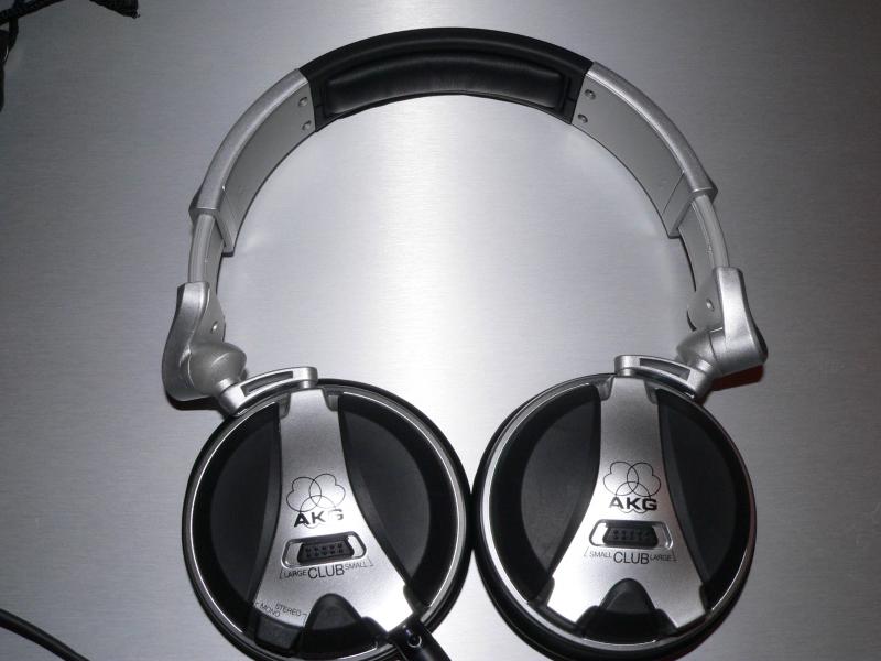

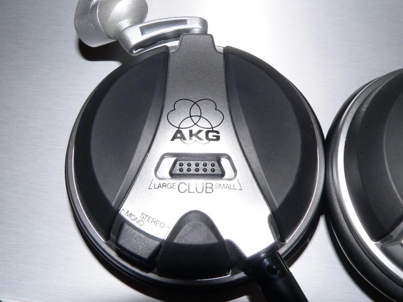

sul padiglione sinistro è presente lo switch stereo/mono, il plug mini xlr per il cavo di segnale e un interruttore bass boost a 3 posizione per configurare al meglio l'acustica delle cuffie a seconda dell'ambiente in cui ci troviamo

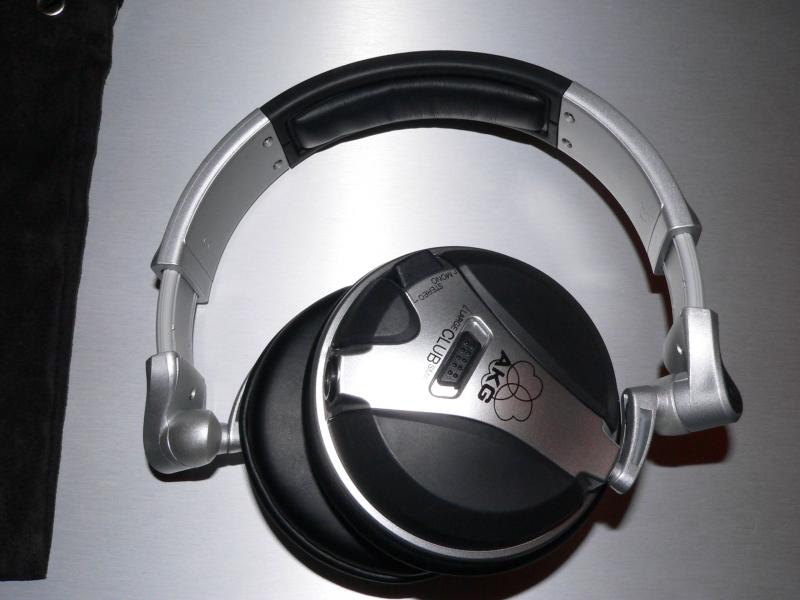

i padiglioni sono reclinabili e ruotanti (sistema 3d-axis) per adattarsi ad ogni necessità di utilizzo
la cuffia è in plastica di buona qualità, robusta e piacevole al tatto. la cura della realizzazione è estrema, cosi come l'attenzione ai dettagli
è interamente costruita in austria, e la qualità AKG è proverbiale per quel che riguarda i trasduttori di cuffie e microfoni
all'ascolto non deludono le aspettative. hanno un suono incisivo e potente, senza incertezze in nessuna sezione della banda audio. grazie all'ottimo isolamento è possibile avere una resa eccellente anche nelle situazioni più estreme (come avere un monitor-spia a 35 cm dall'orecchio) e anzi la generosa potenza e la pressione ci fanno quasi dimenticare che è meglio andarci cauti col volume del preascolto per evitare spiacevoli conseguenze.
indossando le cuffie il confort è buono, il peso non proprio contenuto ma questo è un problema comune a quasi tutti i prodotti di questo livello
unico "difetto" il prezzo non alla portata di principianti/amatori, ma per i professionisti sono sicuramente "le" cuffie su cui fare riferimento
