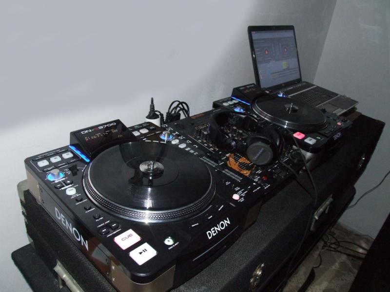

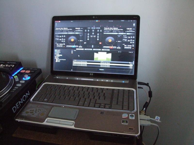

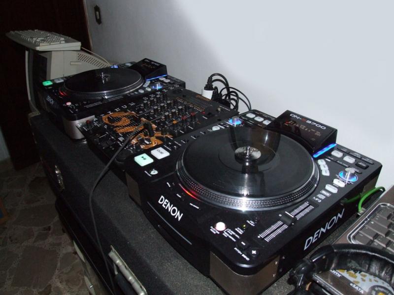

Dopo vari tentativi, tra formattazioni, installazioni di sistemi operativi tra cui XP All Version e Windows 7, reinstallzioni di VirtualDJ Pro dalla versione 5 sino all' ultima rilasciata, non riuscivo a capire perchè i CDJ non si bloccasssero su XP o Windows 7, li tutto funzionava in maniera perfetta, allora mi è venuto in mente il buon vecchio Media Player 11, che quando ascoltavo un po di musica (su Vista), mentre navigavo su internet cominciavano a saltellare le tracce audio, da li il fatto che questo Sistema Operativo (OS) è un po delicato, ho provato anche in modalità diagnostica, caricando solo i Drivers, l' Hardware e il Software necessari per provare il SET, ma niente da fare, ciò che notavo però era questo, la CPU si inchiodava al 100% quando si bloccava tutto, ed era necessario riavviare o addirittura uno spegnimento forzato dal tasto POWER del Notebook, si evidenziava anche il fatto che su Vista in modalità normale i CDJ si bloccassero quasi subito, mentre in modalità diagnostica questo avveniva dopo un po di utilizzo, e visto che il problema era derivante dai piatti motorizzati (dato che in BEND/SEARCH non si impallava nulla), mi è venuta in mente la latenza del motore dei CDJ (dove è possibile selezionare gli intervalli di trasferimento del conto delle pulsazioni del JOG - "Jog Trns Int"), che come impostazione predefinita è settata a 3ms (che viene perfettamente gestita da XP All Version e Windows 7), cosa che invece non succede su Windoiws Vista (dove ho dovuto modificarla e settarla a 10ms), ora funziona tutto perfettamente anche su Windows Vista All Version, ovviamente ogni PC cambia in configurazione sia Hardware che Software, quindi consiglio di fare dei TEST fino a trovare il proprio settaggio per le impostazioni che riterrete più adatte alle vostre esigenze (perchè il mio settaggio potrebbe non funzionare in PC differenti dal mio per configurazione Hardware o Software che sia), da come avrete capito Windows Vista è un Sistema Operativo un po particolare, quindi, se fate dei LIVE, usate solo l' Hardware e il Software necessario al SET, disattivando tutto il possibile (Antivirus...MSN...Navigazione Internet...ecc...), onde evitare qualsiasi tipo di problema, a questo punto non mi resta che dirvi, godetevi finalmente i vostri Denon DN-S3700...
Procedura:
1) Andate sul tasto MEMO/-PRESET del Denon DN-S3700 (posto sotto il pulsante 2 dell' HOT START/AUTO LOOP nell' angolo in alto a sinistra del CDJ)
2) premere e tenere premuto per più di un secondo in modalità STANDBY o PAUSA per entrare nella modalità preimpostazione
3) utilizzare la manopola PARAMETERS per selezionare la voce preimpostata (noi ne setteremo 3)
4) selezionare la voce e premere la manopola PARAMETERS per impostare quella preimpostata da modificare
5) ruotare quindi il tasto PARAMETERS (vengono selezionati i dati preimpostati)
6) selezionare i dati e premere il tasto PARAMETERS per impostare i dati preimpostati da modificare
NOTE: per impostazioni multiple predefinite, ripetere i passaggi da 3 a 6
Queste sotto sono le 3 voci ed i relativi parametri da modificare nel menù MEMO/-PRESET:
MIDI CH Set: settare 1 (per il Deck di sinistra) 2 (per quello di destra) se si ha un solo CDJ non modificare nulla
Jog Trns Int: settare su una o entrambe le unità a 10ms (l' impostazione predefinita è di 3ms...con un range che varia da 1 a 20ms)
Unit No Set: settare 1 (per il Deck di sinistra) 2 (per quello di destra) se si ha un solo CDJ non modificare nulla
7) dopo aver selezionato i dati, premere la manopola PARAMETERS e modificare i dati reimpostati
8) il modo preimpostato viene disattivato alla pressione dei tasti MEMO/-PRESET - CUE o PLAY/PAUSA
WORK IN PROGRESS...
