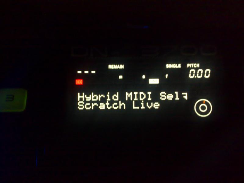

* Ajout du mode MIDI Hybride pour Serato Scratch Live et d'autres applications DVS.
* Ajout de "Hybrid MIDI Sel" dans le menu Preset pour spécifier l'utilisation hybride avec les différentes applications DVS.
Vous pouvez sélectionner SSL ou 1.2KHz, 2.0kHz, 3.0kHz pour une bonne compatibilité de votre application DVS.

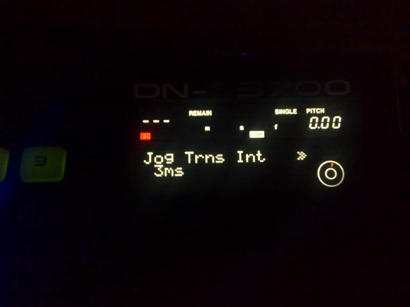

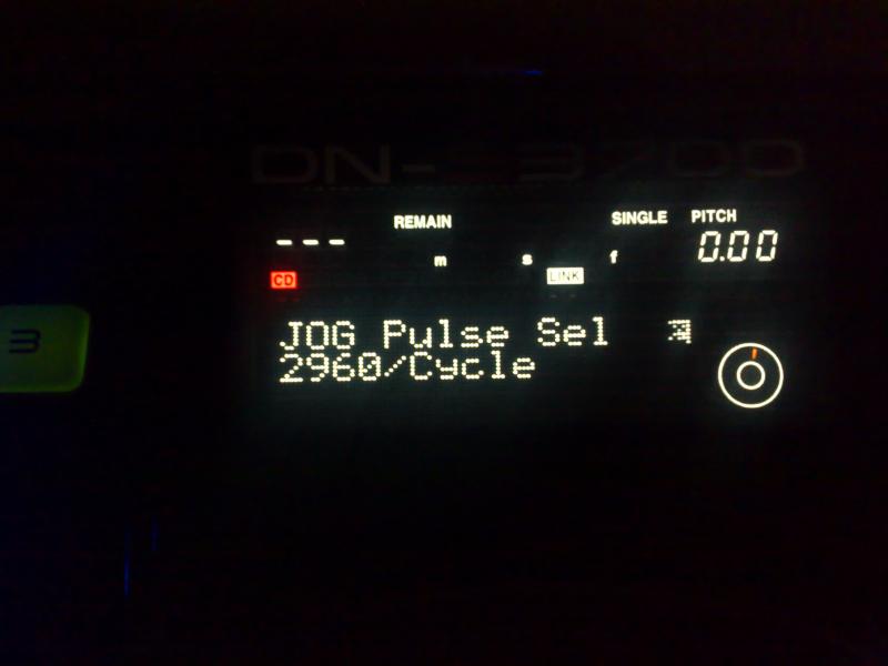

* Ajout de "Jog Pulse Sel" dans le menu Preset
Auparavant, le DN-S3700 utilisait une pulsation fixée à 1480, pour le plateau.
Un nouveau paramètre 2960/cycle qui double la résolution de votre plateau DN-S3700!

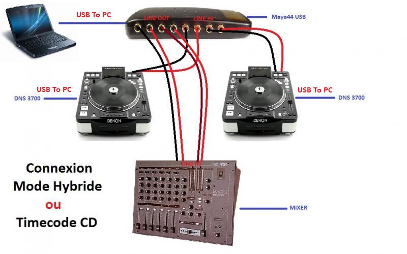

Afin d'utiliser le mode midi hybride, il faut soit une table de mixage compatible application DVS
Soit comme moi une maya 44 usb fonctionne parfaitement.
Installation Maya44 USB
Télécharger les derniers pilotes de la Maya44 USB.
C'est ceux ci
http://www.esi-audiotechnik.com/download/ESI/MAYA44_USB/MAYA44_USB-v2_840.zip
Très important avant de commencer, il faut débrancher la maya et désinstaller les anciens drivers !!!
Ici le manuel d'installation
http://www.esi-audiotechnik.com/download/ESI/MAYA44_USB/MAYA44_USB-English.pdf

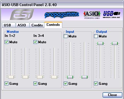

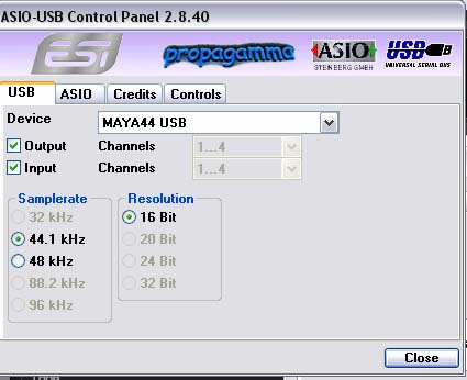

Il faut décompresser et utiliser le setup puis le soft demande d'insérer le cable usb de la Maya sur votre port USB.

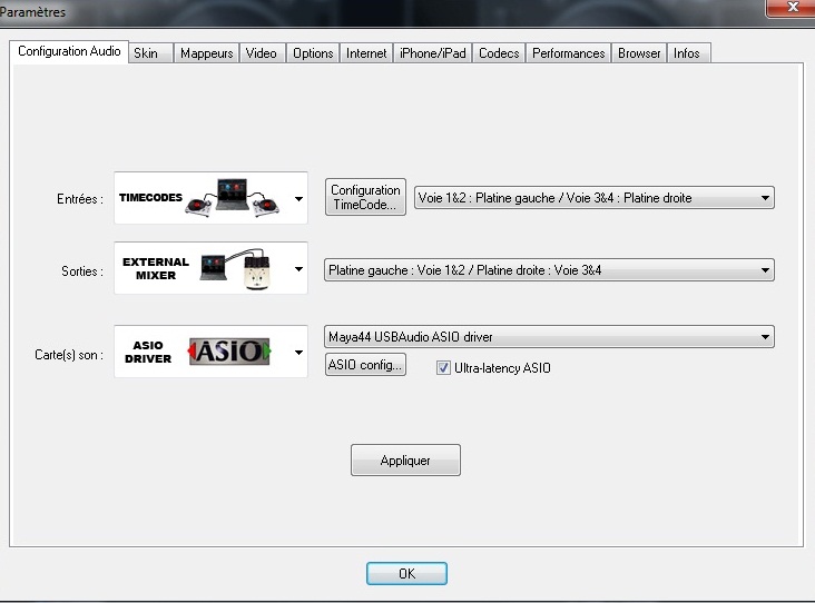

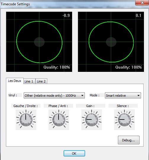

Réglage Maya44 USB dans VDJ
Branchement et configuration sous VDJ

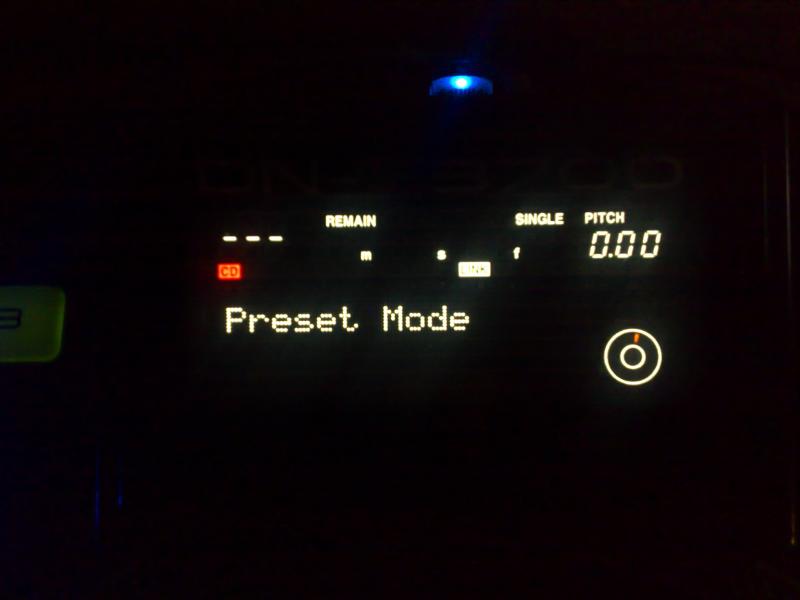

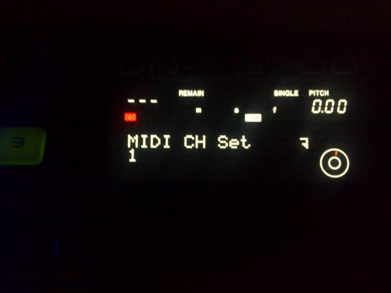

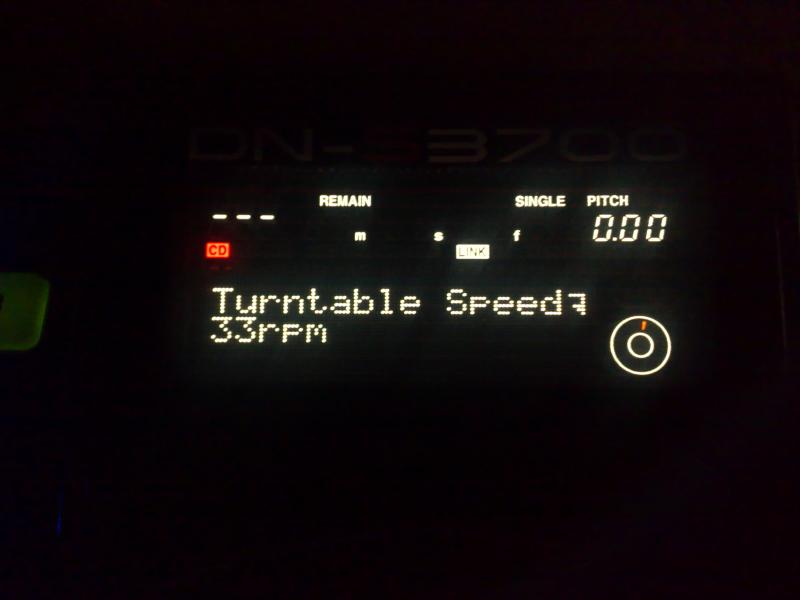

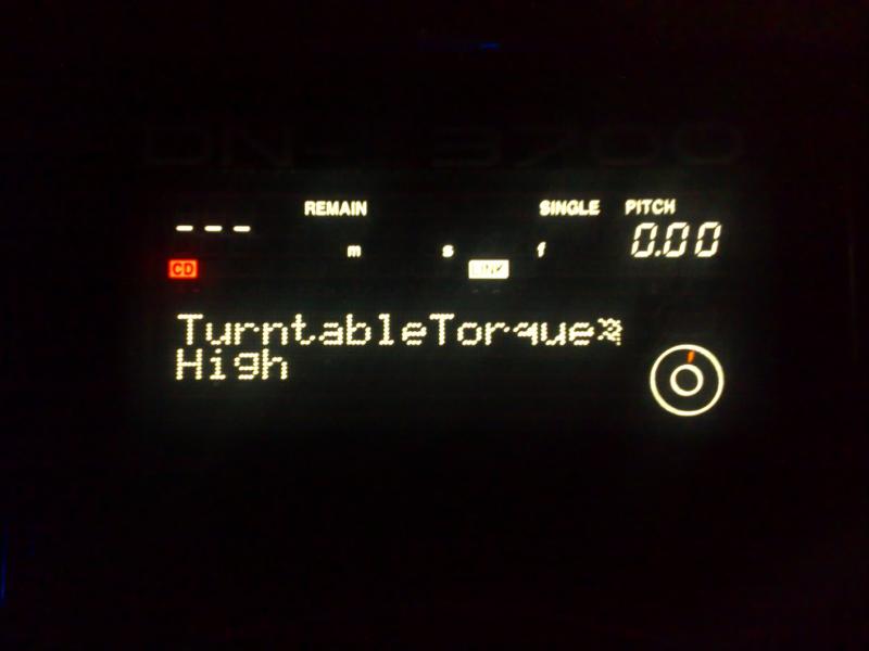

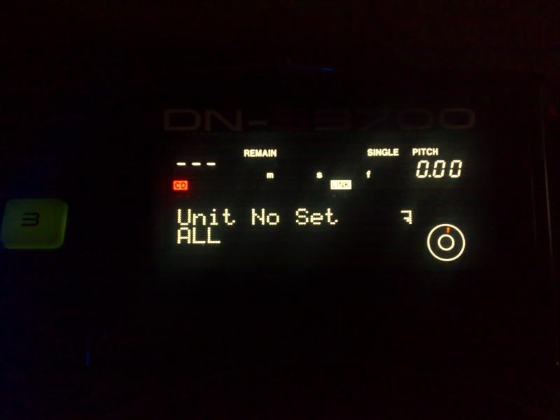

Réglage du Preset de la Denon dns 3700
Présentation et explication du mode Hybride pour la dns 3700
