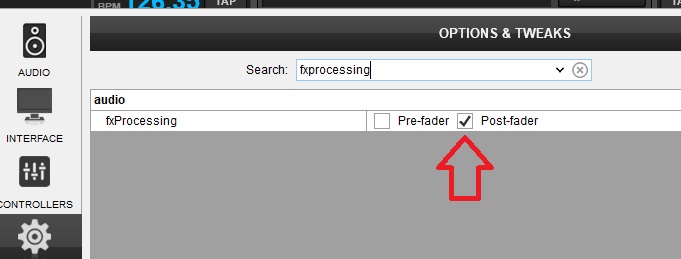

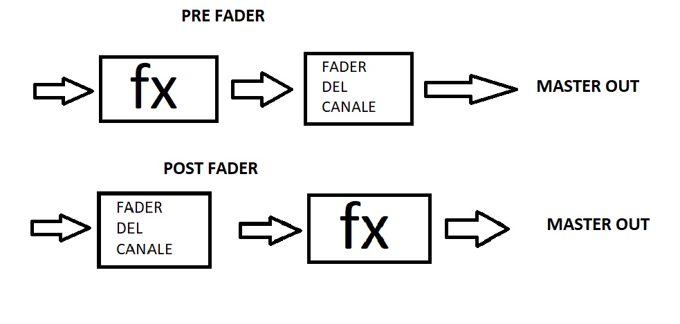

Con Virtualdj 8 è possibile impostare gli effetti in modalità pre e post fader.
L'impostazione predefinita è pre-fader per cui l'effetto si trova inseriti prima del fader del volume, quindi se abbassi il fader del volume ovviamente abbassia anche l'effetto.
Mentre se l'impostazione viene settata come "post-fader", l'effetto applicato è indipendente dal fader del volume in quanto l'effetto è inserito a valle del controllo.
Quest'ultima è l'impostazione che vai cercando.

funziona così:
non c'e' nessuna correlazione al problema che hai segnalato
