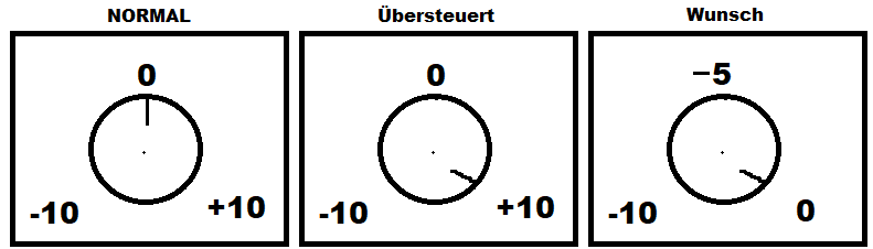

Hallo Danke für deine Antwort, aber ich glaube ich habe mich vielleicht nicht gut ausgedrückt.
Die Option EQ auf full zu stellen kannte ich, und hat nichts mit meinem Wunsch zu tun.
Ich habe deswegen mal eine kleine Skizze gemalt die das vielleicht besser veranschaulicht.
Es geht also darum, dass ich die Dreh-Regler gerne im ganzen Umpfang nutzen möchte, in der ganzen Spannweite, von ganz links nach ganz rechts, und nicht nur bis zur mitte und ohne dass ich z.b. den gain etwas rausdrehe.
Vielen Dank

PachNPRO InfinityMember since 2009
Versuche erst mal die Einstellung zeroDB auf -3 oder -6 zu stellen und schaue dann ob es immer noch übersteuert wenn du die EQ voll auf drehst.
Posted Wed 31 Jan 18 @ 3:53 pm
DAS PASST ! DANKE SEHR !!!
Posted Wed 31 Jan 18 @ 6:09 pm
