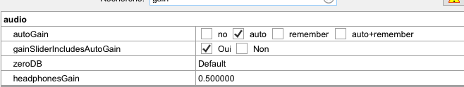

J'ai remplacé me Denon MC-6000 hybride par une Denon MC-7000 full midi.
Quand je règle le gain en automatique dans les paramètres de Vdj sur 0Db, les vu-mètres de la table sont à fond dans le rouge.
Sur la 6000, comme le potentiomètre du gain était hard, il suffisait que je le règle en diminuant le gain et c'était ok.
Sur la 7000, je dois chaque fois "récupérer" le potentiomètre à midi et le diminuer. Je dois refaire l'opération chaque fois que je charge un morceau car le potentiomètre se repositionne chaque fois à midi.
La seule solution que j'ai trouvée est de mettre -6 Db dans les settings, mon niveau de sortie à la table est alors, bien que le pot soit sur midi, à 0 DB.
Je me demandais si c'était la bonne manière de procéder et/ou si il y a une autre solution.

Essaye de changer les réglages de l'AutoGain

@sentnico: Je n'ai pas de souci avec le master, ce sont les entrées qui posent problème.
@cantalien: J'ai la même config pour l'AutoGain (à part le zeroDB qui est à -6 naturellement)

moi je mets auto + remember

+1 à Sentnico
