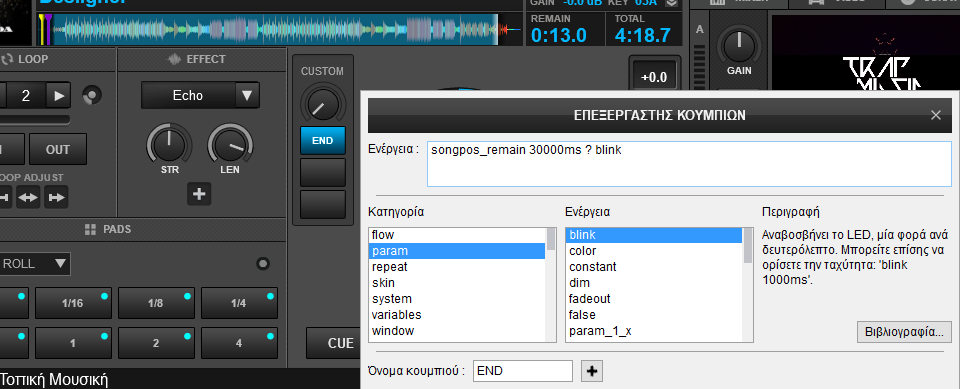

Παιδιά θα ήθελα να ρωτήσω αν υπάρχει κάποια ρύθμιση έτσι ώστε να με προειδοποιεί το πρόγραμμα όταν τελειώνει ένα κομμάτι όπως στο tracktor πχ. Που αναβοσβήνει η μπάρα που είναι φορτωμένο το τραγούδι. Ευχαριστώ.

Υπάρχει δυνατότητα, αλλά βασίζεται στο εκάστοτε custom σκιν που χρησιμοποείς. Κάποια custom skins δείχνουν τον υπολειπόμενο χρόνο να αναβοσβήνει, κάποια την μπάρα προόδου, κλπ. Για το Default Skins τα οποία δεν προσφέρουν αυτη τη δυνατότητα, μπορείς να χρησιμοποιήσεις ένα Custom button με εντολή songpos_remain 30000ms ? blink , όπως στην παρακάτω εικόνα
