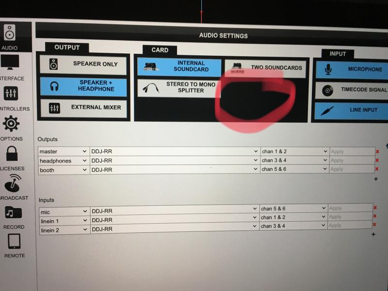

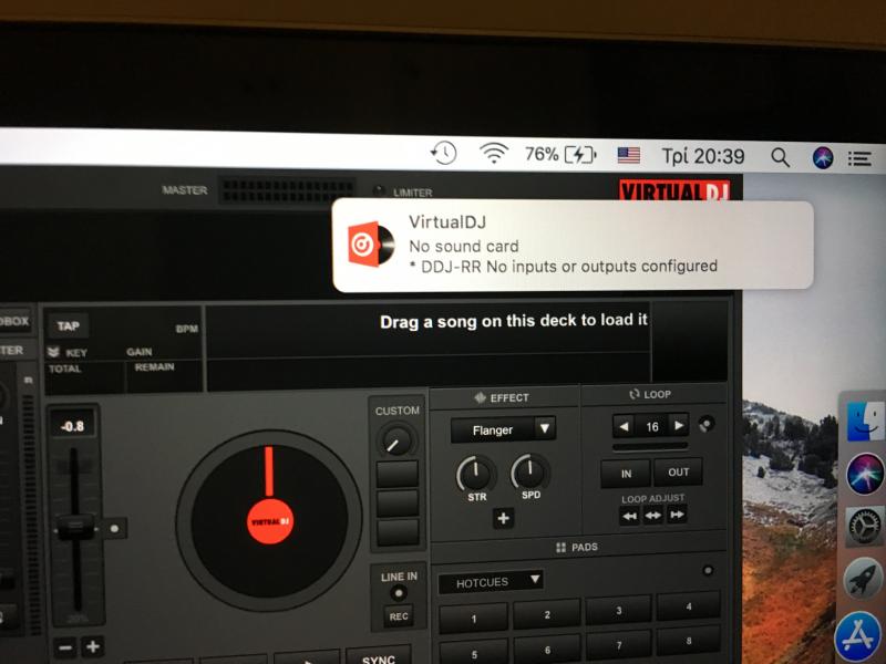

Ithela na kanw mia erwthsh. Agorasa ena kenourio makbook pro . Pira to vdj apo to palio macbook pou ixa ekana engatastasi ola kala. Katevasa drivers gia tin konsola pioneer ddj rr kai firmware omos otan to dokimazo den mou anagnorizi tin konsola . Sto palio laptop pezi kanonika. Stin kato foto exo perikiklosi me kokino opou den anagnorizi tin ddj rr

Oxi den emfanizete katholou.

Kati periergo symveni den mporo na katalavo. Pernao to vdj sto palio laptop ola kala me ta bpm kai ta ypolipa. Molis ta pernao sto kenourio xano genika kai apo tous dyo kai ta bpm kai tis rythmisis. Pernao sto kenourio to firmware , lei egine i engatastasi kanonika . Meta apo restart lei oti to firmweare den yparxei .

Κατ' αρχήν άσε το VirtualDJ στην άκρη.
Πρώτα πρέπει να λύσεις το πρόβλημα οτι η κονσόλα δεν εμφανίζεται στο καινούργιο MAC
Επίσης μην συγχέεις το Firmware με τους Drivers. Το Firmware είναι λογισμικό που τρέχει στον controller και αποθηκεύεται στον controller. Όταν ενημερώνεις το firmware μιας συσκευής από ένα υπολογιστή, η συσκευή τρέχει το καινούργιο firmware ΣΕ ΟΛΟΥΣ τους υπολογιστές στους οποίους την συνδέεις.
Οι Drivers απ' την άλλη είναι λογισμικό που χρειάζεται να εγκατασταθεί στον υπολογιστή ώστε η συσκευή να μπορεί να μιλήσει με τον υπολογιστή.
Έτσι, ερώτηση πρώτη:
Τρέχουν και τα δύο MAC το ίδιο λειτουργικό; (π.χ High Sierra)
Ερώτηση δεύτερη:
Την κονσόλα την συνδέεις και στα δύο MAC σε ίδιου τύπου θύρα; (Π.χ. USB3 ?)
Ερώτηση τρίτη: Στο forum/support της Pioneer κοίταξες αν έχουν κι άλλοι χρήστες το ίδιο πρόβλημα (να μην βλέπει το MAC τους την κονσόλα);
Όταν λύσεις το πρόβλημα σύνδεσης της κονσόλας με το MAC τότε μπορούμε να λύσουμε και όποια τυχών θέματα με το VirtualDJ
