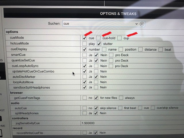

In den Optionen
cueMode
ändern. Dort hast Du verschiedene Einstellungen (geht aber auch direkt im default skin).
Posted Tue 02 Jan 18 @ 5:29 pm
ea1983Home userMember since 2014
music234 wrote :
In den Optionen
cueMode
Welches von den drei Option soll ich den ändern? Hab es nämlich mit allen dreien versucht aber hat sich leider nichts getan ...

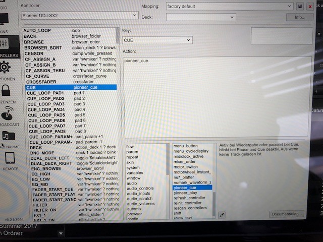

Posted Wed 03 Jan 18 @ 10:46 am
BraenzuPRO InfinityStaffMember since 2007
cue wäre schon richtig, schau mal im mapping des sx2 als was dein cue button gemappt ist
Braenzu
Braenzu
Hallo,
das habe ich drin ... ist das richtig?

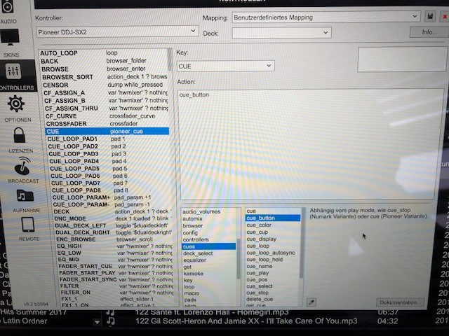

PachNPRO InfinityMember since 2009
Ja, ersetzte das "pioneer_cue" mal durch "cue_button"
Posted Wed 03 Jan 18 @ 11:53 am
so richtig ?
kann es momentan am controller leider nicht ausprobieren würde es später mal testen.
Posted Wed 03 Jan 18 @ 12:03 pm
Müsst so stimmten. Dann ist es abhängig vom eingestellen Cue-Mode.
Ansonsten nimm "cue_stop".
Posted Wed 03 Jan 18 @ 12:04 pm
