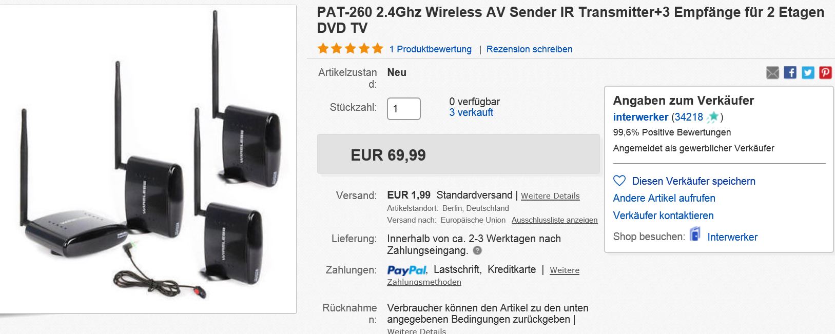

Hallo,
ich habe gerade diese Funksystem getestet:
- 2,4 GHZ Technologie Wireless Receiver und Empfänger.
- ideale Übertragung verlustfrei bis zu 350 Meter
- Unterstützt das Video interface bis zu 60Hz 1080p
- Unterstützt 6 Gruppen von Kanälen
- Plug und Play
- Die Installation ist kinderleicht
-Drahtlose Übertragung ist nur für ein oder zwei Etagen geeignet.
- Sender und Empfänger über den gleichen Übertragungskanal, Unterstützt Punkt-zu-Multipunkt oder Multipunkt-zu-Multipunkt.
- Kompatible mit DVD, DVR, CCD Kamera, IPTV, Satellite STB, Digital TV STB und anderen AV- Ausgabe Geräte.
- 433MHz Wireless IR Remote Extender ist ganz kompatible mit Fernbedienungssignale von DVD, DVR, CCD Kamera, IPTV, Satellite STB, Digital TV STB und andere AV Gerät.
- Das Produkt wird mit einer starke IR-Signal-Übertragung ausgestattet oder in Verbindung mit einem IR-Signal Draht.
- Bilder, die mittels des Radios empfangen werden, sind klar und stabil, die Farbe ist extravagant, und der Ton ist klar..
- Unterstützt Video Übertragung von PAL/NTSC system und Stereo Audio.
- Abmessungen: 10cm (L) ×8.5cm (W) ×3.0cm (H).
- CE & FCC genehmigt. Drahtlose Anwendung ist sicher und zuverlässig.
Ergebniss: auf dem Punkt gebracht Müll
- Leider Sind in allen Funk Bereichen Knackstörungen die halt mal so auftreten,
- Liegt kein Signal am Sender, ist auf der aktiven Lautsprecherseite, ein sehr starkes Rauschen zu hören,
- Es geht eine Dynamik verloren, im Vergleich zum Kabelanschluss.
- Der Aufbau mit den Netzteilen und Kabel b.z.w. Antennen Positionen, bringt kein Zeit Vorteil.
(im Vergleich zum normalen Kabel Betrieb)
- Die Qualität fand ich so schlimm, das ich nicht einmal geprüft habe, ob Bild und Ton eine Latenzabweichung haben.
Gruß Andy
