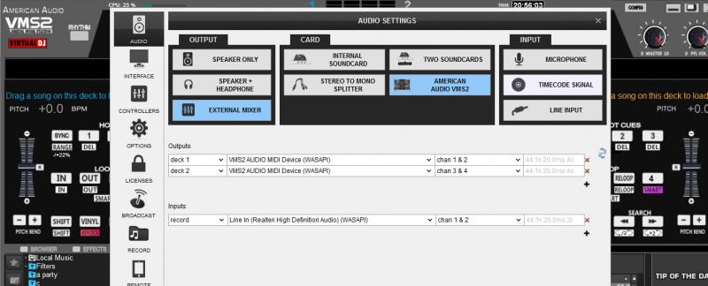

Προσπαθώ να ηχογραφήσω ενα ρημαδι σετ στο Virtual αλλα εμφανιζεται παντα ενας θορυβος στο background.
Χρησιμοποιω ενα American Audio VMS2 Controller, Virtual Dj 8 και την καρτα του λαπτοπ μια Realtek HD Audio.
Οι ρυθμίσεις είναι οι παρακάτω και ενώνω απο το Booth του VMS2 σε Line In του λαπτοπ
Advaced configuration:
Deck 1 - output 1 and 2
Deck 2 - output 3 and 4
RecordLoopBack Realtek Inputs 1,2
To ιδιο αποτέλεσμα κ όταν εκανα την ηχογραφηση με το Audacity.
Μου εχει σπασει τα νευρα. Κάποια ιδέα??
