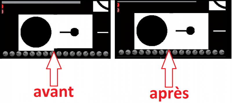

Bonjour j'utilise de temps en temps la skin Multi functions de SQuatman972 elle était installée sur mon ancien portable équipé de la version 7 en passant à la version 8 cela fonction très bien mais oui il a un mais un problème visuel gênant apparait = une barre noire tourne en même tant que le plateau. (Skin très pratique pour les animateurs car possibilité de la bloquer pour s'absenter)

Bonjour tu devrait demander au spécialiste des skins ils savent quoi faire pour l'adapter à d'autre skins pour les bloquer

modifiez le fichier bpm
je peux vous envoyer mon skin aussi, :-)

Bonjour Juan toujours au top pour les modifications de skin - Bravo cela fonctionne - Merci.

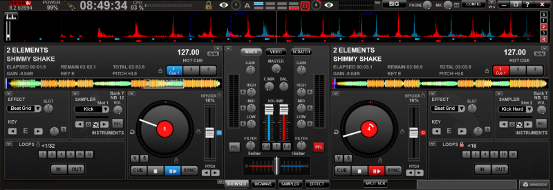

je voudrai simplement changer la couleur de la fleche du cue sur le wave car elle presque invisible quelque soit le skin utilisé.

ok, on s'était mal compris, je parlais des traits de positions des points cues, pour la flèche il faut changer le fichier xml, flèche blanche vous convient ou un bleu plus clair?
Pouvez-vous mettre une capture d'écran complète de votre spectre avec une musique chargée afin de voir le rendu sur votre ordi

Bonjour Juan après un petit retard dut à une coupure internet voici la vue que vous avez demandée (skin JMF36 ordi portable de travail)

On vois presque rien.
C'est un vieux skin de juan ?
Maintenant sa dernière mise à jour est 145 je crois.
Posted Sun 26 Nov 17 @ 8:29 am
Bonjour Philippe sur la copie d'écran il y a toute la demande, les cues sont mis sur les 2 platines mais justement il faut une loupe pour les voir.(ils sont en bleu marine)
cette affichage n'existe pas sur mon skin (v1.5 sur votre capture, maintenant v2.2) donc voulez-vous cette affichage sur le skin multi?
Je peux voir maintenant votre pb, faut que je cherche d'où vient ce pb qui semble s'afficher sur tous les skins!!!!
