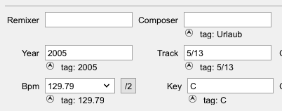

Hast Du mal mit dem Tag-Editor nachgeschaut, ob die neuen Keys auch im Tag gespeichert wurden?
Hier zum Beispiel beinhalt der tag als composer Urlaub, wird jedoch nicht angezeigt.
Das kommt von der Einstellungen GetTagsAuto bzw. SetTagsAuto
SetTagsAuto steht bei mir auf No (Damit nicht aus Versehen mühsam getaggte Dateien "kaputt" geschossen werden).
Insofern muss ich Änderungen, die von VDJ gemacht wurden, immer nochmal manuell bestätigen.

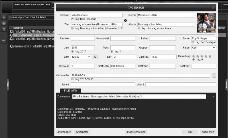

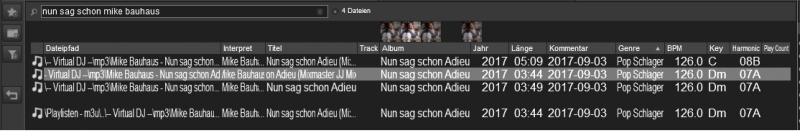

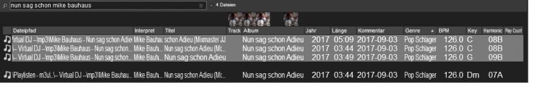

Also hier mal eine Datei mit dem Scan von heute nacht
Und hier die gleiche Datei nochmal mit dem Scan von vor einer mInute

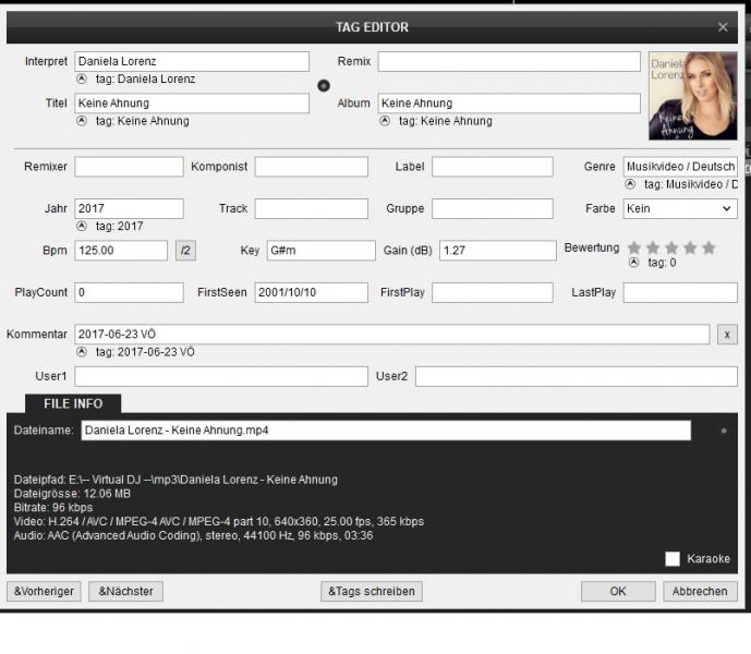

Und hier nochmal ein anderes Beispielt
Einmal das Bild vor dem Scan
Nach dem neuen Scan
Und hier mal der Titel aus der mItte von den dreien
Vorher hatte der im Tag editor den alten Wert drin stehen.
Und auch hier wieder bei firstseen der Wert 2001, was ja nicht stimmt.
