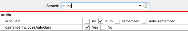

- Die Autogain Funktion im Automix funktioniert bei mir leider überhaupt nicht vernünftig. Ich habe teilweise extreme Lautstärkeunterschiede und muss dann doch ständig wieder manuell eingreifen und den Gain nachregeln... das sollte ja nicht der Sinn eines Automix sein! :-/ Habe bereits alle Auto Gain Einstellungen durchprobiert (momentan stehts wieder auf "Auto", aber auch die anderen Einstellungen ändern nichts).

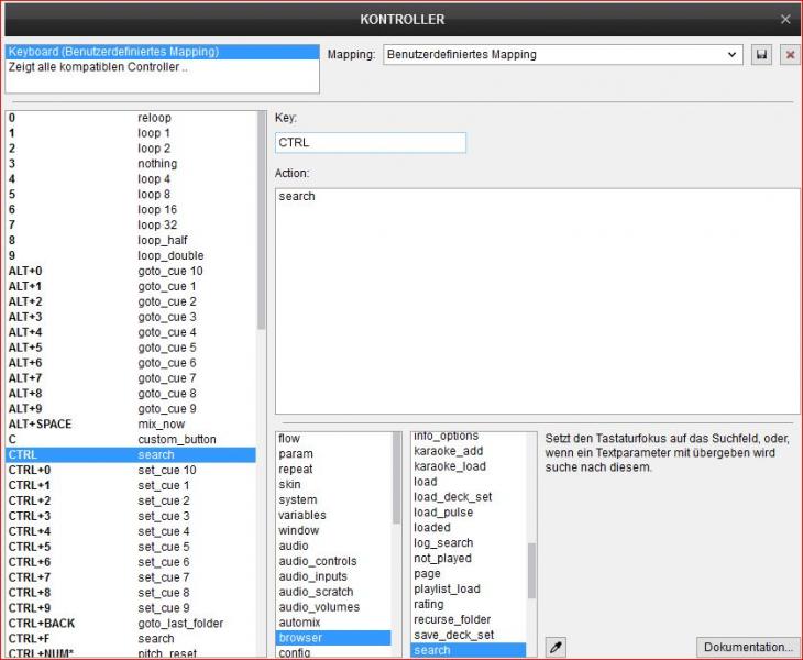

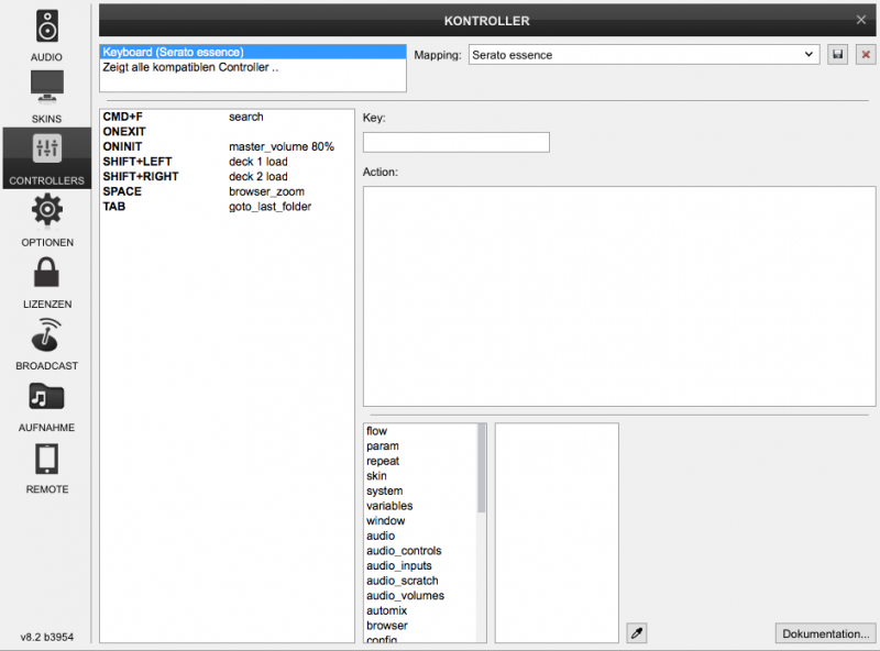

- Mir fehlt eine Tastenkombination, um direkt ins Suchfeld zu springen und in allen Ordnern zu suchen. In Serato geht das mit "CMD + F"... habe ich versucht mit der Action "search" zu mappen, wird angenommen und gespeichert, funktioniert aber nicht! :-( Auch nicht, wenn ich eine andere Tastenkombination dafür wähle.

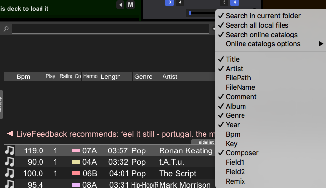

Hinsichtlich Suchen in allen Ordnern:
Zunächst generell:
- Alle Dateien der DB hinzugefügt?
Danach folgende Einstellungen probieren
im Browser entsprechende Felder ausgewählt? (der kleine Punkt neben dem search-field)
search aktiviert die Texteingabe für die Suche. Mit oben genannten Einstellungen sollte es dann auch funzen.
Zum Autogain:
- Alle Songs einmal komplett von VDJ analysieren lassen
- Einstellungen wie folgt danach mal probieren:

Zunächst generell:
Zum Autogain:

- Bei der Such-Frage ging es mir eher um das Problem, dass das Feld eben leider nicht aktiviert wird, obwohl ich es unter "search" auf die entsprechenden Tasten gemappt habe! :-( Es passiert garnichts, egal ob ich den Befehl auf CMD + F, oder irgendeine andere Kombi lege.
- Die Autogain Einstellungen habe ich genauso wie bei dir, funktioniert aber leider nicht. Jedes dritte Lied ist entweder zu laut, oder zu leise und muss wieder manuell angepasst werden :-(

Irgendwo ist auch noch die Einstellung Tags in Mp3 speichern. Wenn das nicht aktiviert ist , kann Vdj den Gain Wert nicht überschreiben und den neuen speichern.

Zu saerch, ist bei mir wie Standard. Str+f. oder mit Kontroler ein dafür programmierte Taste. Jede andere Tastenkombination müsste eigentlich auch gehen, es sei den diese Kombination ist schon für etwas anderes belegt.

- Okay, nach der Einstellung werde ich mal suchen, Danke!
- Joa... MÜSSTE eigentlich gehen, klappt bei mir aber leider nicht... keine Ahnung wieso... :-( Hab schon diverse Befehle probiert!

"SetTagsAuto" habe ich gefunden... meinst du diese Einstellung? Die ist in Werkseinstellung nämlich ausgeschaltet...
Posted Mon 30 Oct 17 @ 7:41 pm
Genau die, dann nimm einfach mal aus der History die Liste, bei der dir die großen Unterschiede der Lautstärke aufgefallen sind . Schiebe sie in die Autoplaylist. Nun müsste Vdj alle Titel darin noch mal scannen. Jetzt sollten keine großen Lautstärke Unterschiede mehr da sein.
Wenn du noch weißt, bei welchen Titeln die Unterschiede sehr groß waren, kannst du dir die Gain Werte mal aufschreiben und hinterher vergleichen.

Gib nur search ein ohne anführungszeichen.. bei mir geht es..

Ich denke mal, Ctr allein ist ungünstig. Mach doch einfach mal +f oder +s dazu.
Gerade gesehen, du hast doch schon Str +F als saerch. Beides geht natürlich nicht!

Ich glaub, jetzt haben wir aneinander vorbeigeredet!
ich habe natürlich "serach" ohne Anführungszeiten eingegeben und wollte (und will) den Befehl auf CMD+F legen! Das geht aber weiterhin nicht, wieso auch immer. CTRL+F geht auch nicht, ebenso wenig wie Shift+F.
Komischerweise funktioniert CMD oder CTRL alleine schon :-/

Versuch das mal bitte mit dem Standardskin. Nicht dass es irgendwie skinabhängig ist.
Posted Thu 02 Nov 17 @ 3:38 pm
Hab ich gerade getestet, klappt leider auch nicht.
Posted Wed 08 Nov 17 @ 5:30 pm
Nimm doch mal das Standard Mapping. Such dir die Tasten Kombination für Search . Probiere ob diese funktioniert, wenn ja ändere diese Kombination auf deine Wünsche. Danach kannst du in diesen Mapping alles heraus löschen, was du nicht willst.
