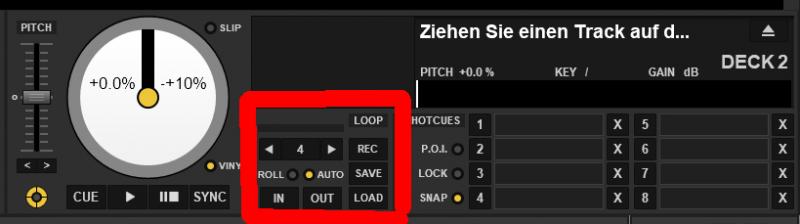

Ich brauche mal eine kleine Hilfe ;-)
Ich möchte bei den oben genannten Skin den Loop Bereich, gegen den Timecode Bereich austauschen (siehe Bilder).
gegen
Muss ich nur die XML Datei umschreiben?
Wenn Ja, wie und wo? ;-p
oder muss da noch mehr gemacht werden?
Weiss auch jemand, ob es für Timecode Bereich eine andere Anschicht gibt, als auf mein zweites Bild?

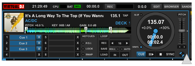

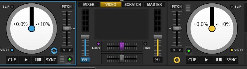

Schau Dir mal den rechten oder den linken Player an.
Eine Variante mit nur die 2 Sachen hinzufügen und eine mit Elemente verschieben, wenn es möglich ist?
Aber die rechte Version reicht mir völlig aus, Text wird nicht benötigt ;-)
Was hälst du davon?
Posted Tue 24 Oct 17 @ 6:22 am
Werd' mal schauen, ob und ich wann da rumbasteln werde. Die rechte schaut am besten aus (und sollte auch am einfachsten zu realisieren sein.

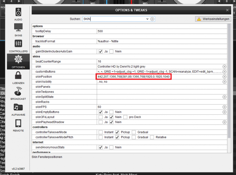

geh mal in die Virtual DJ Einstellungen und lösche die Zeile "SKIN POSITION" komplett.
Danach sollte es funtionieren.
EDIT: die drunter evtl auch noch
