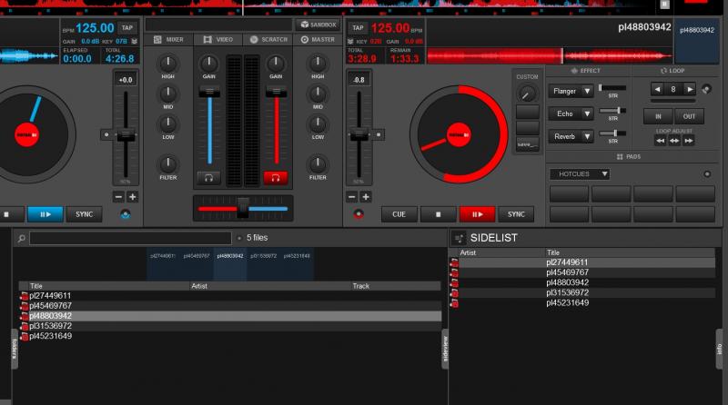

Habe jetzt v8.2.b3954, muss also ausprobieren wie es so läuft. Ich teste ersteinmal mit Crashguard aktiviert und wenn es abstürtzt ohne. Bisher meine ich nur Crashes beim Download mehrerer Pulselocker Tracks zu bekommen, nicht beim einzelnen Laden oder beim laden von schon gedownloadeten Tracks. Allerdings werden seit dem Update alle Pulselocker Tracks mit dem Code angezeigt, mit dem VirtualDJ den Track bei Pulselocker laden kann, also quasi wie die Spotify URIs und ich bekommen trotz Cache leeren, und allem Probieren selbst beim Laden der Tracks keinerlei ID3 Tags. Die Tracks funkionieren aber und lassen sich auch runterladen. Wer eine Idee hat, immer her damit; ich schau auch gleich mal im Changelog und lade ggf. den vorherigen Build runter.
