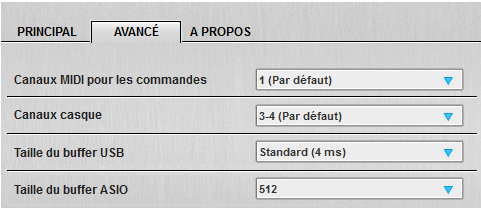

 Best Answer Tu peux vérifier un truc dans le panneau de configuration de la Rmx2 ?
Dans l'onglet Avancé, assure-toi que le Canal MIDI est bien sur 1
Si ce n'est pas le cas, ça pourrait expliqué pourquoi les LED ne fonctionnent pas...

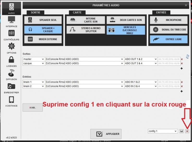

bonjour déjà enregistre ta version ; 2 mais un screm de ta configuration audio

un screm est l'image de ta configuration audio de VIRTUALDJ

Posted Mon 16 Jan 17 @ 7:18 pm

supprime config 1 et enregistre la modification, puis refait le configuration audio et voir ce que cela donne.
je pense que cela vient de là.

Ok super ça fonctionne .
J'ai enregistrer la config pour être sur de ne pas perdre tout les réglages .

DJ PhatsoPRO InfinityHercules Support TeamMember since 2005
 Selected as best answer Posted Thu 19 Jan 17 @ 1:07 pm
Ah ouais super ça fonctionne maintenant .
c’était bien ça !
Merci beaucoup pour le coup de mains
