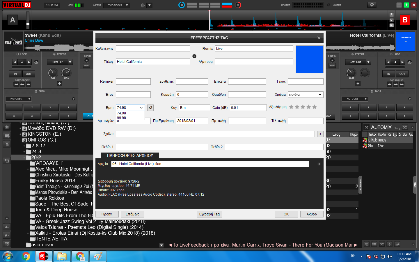

OMHROSPRO InfinityMember since 2007
[quote=OMHROS]καλησπερα,
Γιατι στο επεξεργαστη tag στο πεδιο BPM σε ολα τα track εχει δυο η και περισσοτερες τιμες?
Posted Fri 02 Mar 18 @ 8:17 am
Γιατι στο επεξεργαστη tag στο πεδιο BPM σε ολα τα track εχει δυο η και περισσοτερες τιμες??
Posted Fri 02 Mar 18 @ 8:18 am
Όταν το VDJ κάνει υπολογισμό του BPM (analyze), υάρχουν συνήθως κάποια κομμάτια του τραγουδιού με διαφορετικό beat, όπως πχ φαίνεται στην παρακάτω εικόνα. To VDJ κρατάει αυτόν το ενναλακτικό υπολογισμό σε περίπτωση που είναι και ο "σωστός" και τον χρειαστείς
Posted Fri 02 Mar 18 @ 8:24 am
