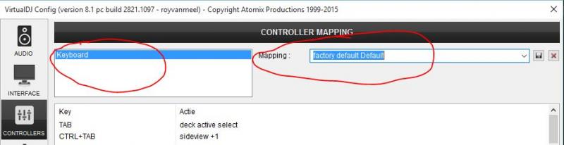

Dank voor je reactie. Ik heb inmiddels geleerd dat ik alleen ff een paar muisklikken moet doen op het "Mapper" scherm in de instellingen. Binnen enkele seconden wissel ik speler, decks etc. Werkt als een trein! Zowel bij de CDJ's als de XDJ's en ook combinatie van DDJ SZ met XDJ's
Hieronder de afbeelding van wat ik bedoel. Ik wijzig niets in de config van de CDJ of XDJ, want dat is niet nodig. Er zit nu niets aangesloten, maar anders staan bij keyboard mijn systemen zoals de CDJ's en XDJ's en SZ etc.
En in het rechter schermpje kan ik ze toewijzen aan een deck van VDJ 8

ja, idd, met een paar muisklikken kan je alles goed zetten. Maar dat vind ik zelfs noch te veel werk. Goed als je aan een set begint, maar voor elke dag op te zetten is het stom dat je steeds in de settings moet.
