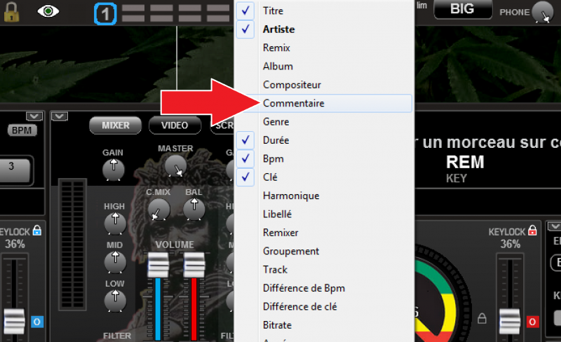

pour afficher le commentaire dans le browser du centre il faut faire un clic droit sur la barre transversale du browser
là ou il est marqué titre, artiste, bpm, date etc...
ou encoure pour voir les commentaire afficher sur un skin ou ton contrôleur il faut télécharger un skin qui a cette option.

bonjour limol,
après ton explication pour visionné les commentaires sur virtualdj 8, j'ai essayé mais je n'arrive pas a trouvé un skin qui est cette option ni le clique droit je n'arrive pas a trouvé....
Ce qui m'étonne c'est que cette possibilité n'a pas l'air d'être utilisé par les DJ sa me parais quand même intéressant de pouvoir voir les commentaires sur chaque titre que l'on veut mixer et animé en même temps. en dehors de la petite option de l'aperçu dans le listing.

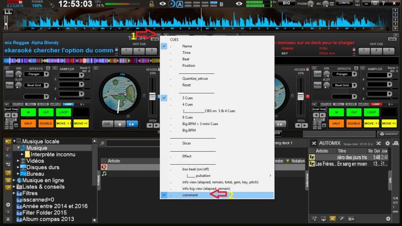

limolPRO InfinityMember since 2003
salut ,
demande à jmf28 sa skin il contient cette option qui apparaît dans les decks j'ai sa skin il est super bien au top.
il faut cocher cette option sur sa skin

Clic sur le bouton menue cues, on stop ect..
puis coche comment
Je t'ai envoyer un message privé vérifie
