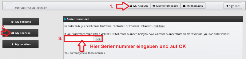

Sei doch bitte so nett und registriere Deine Version von VDJ unter 'My Account' , durch Eingabe der Seriennummer bei Software Licenses. Du wirst sicher Verständnis dafür haben das hier im Herstellerforum eine Registrierung obligatorisch ist.
Ausserdem erhältst Du durch die Registrierung Zugang zu allen Updates, Skins und vielen Extras für Deine Version von VDJ.
Gruss Mike
