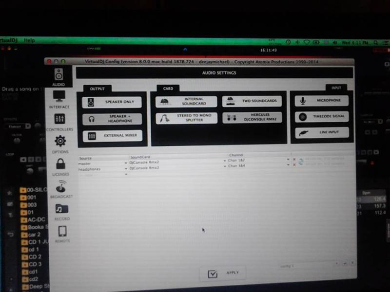

τι πρεπει να επιλεξω απο τα preference για να παιξει σωστα η rmx 2 γιατι παιζει το ενα ντεκ το αλλο παιζει αλλα δεν ακουγετε και κατι αλλο που θελω να ρωτησω. χρειαζετε να κανω εγκατασταση παλι το 7 ? γιατι αλλαξα λειτουργικο και δισκο

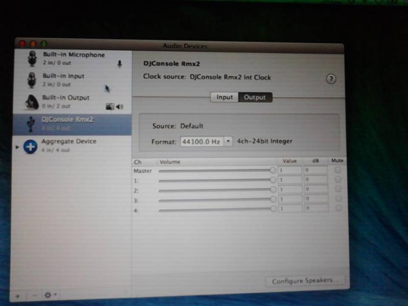

Στο MAC OS πήγαινε Programs->Utilities->Audio MIDI Setup
Επέλεξε την κάρτα ήχου της RMX2 και στη συνέχεια διαμόρφωση ηχείων.
Επέλεξε πολυκάναλος ήχος->Τετραφωνικά->Apply
Στη συνέχεια άνοιξε το VirtualDj και δοκίμασε αν παίζει σωστά. Αν δεν παίζει, πάτα μία φορά και το κουμπί με την RMX2 στις ρυθμίσεις ήχου, και ΕΦΑΡΜΟΓΗ

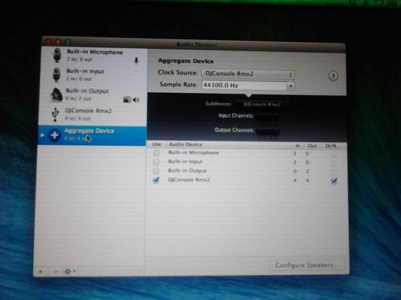

Αυτη την επιλογη ?
ή Aggregate Device ?
και μετα Multichanel ?

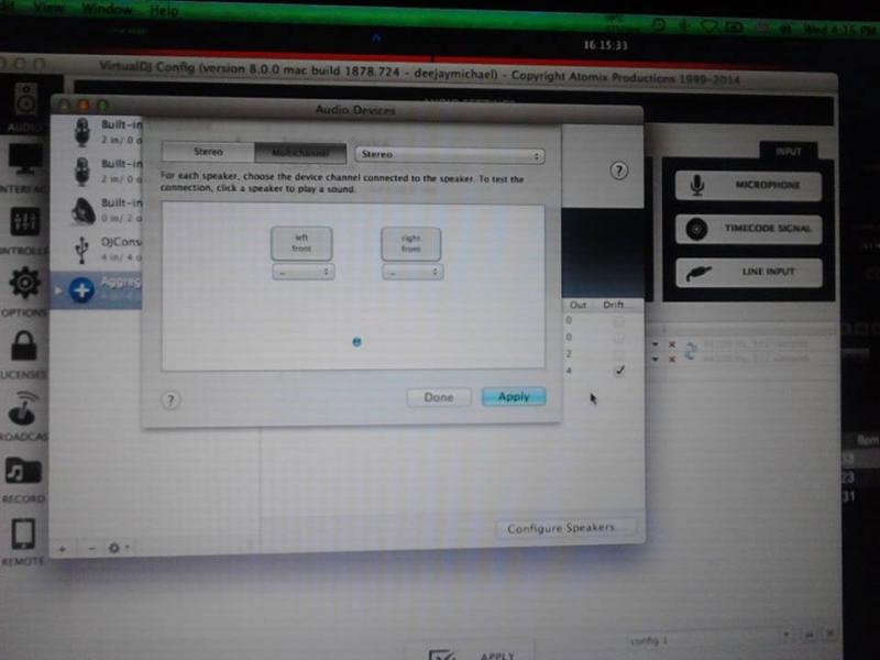

απο κατω απο το left και right εχει επιλογες να βαλω κατι?
μετα στα aydio set εκει που λεει source τι πρεπει να βαλω?

Αυτή την επιλογή
Εδώ θα πατήσεις εκεί που λέει stereo και θα το αλλάξεις σε Quadraphonic

Απλά πάτα το κουμπί με την κονσόλα σου και οι σωστές ρυθμίσεις θα εφαρμοστούν αυτόματα
Posted Wed 16 Jul 14 @ 12:39 pm
ok ολα κομπλε, ευχαριστω παρα παρα πολυ
