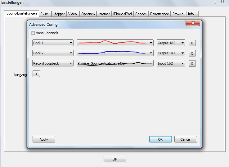

also dein Problem ist, dass die VMS 4.1 ein Analoges Mischpult ist und die EQs und die ganzen Fader nur als \"fake\" gemapped sind. D.h. sie Bewirken in VDJ keine Veränderung des Sounds. Willst du Trotzdem die EQs aufnehmen, dann gehst du wie folgt vor:
(hab leider keine VMS4.1 aber so müsste es gehen)
EDIT: sry wegen der schlechten paint skills ;-)
Bei rot stellst du den ASIO-Treiber vo der VMS4.1 ein (Output 1&2)
Bei blau stellst du auch den ASIO-Treiber der VMS4.1 ein (Output 3&4)
ggf. musst du beim 4-Deck-Betrieb noch Deck 3 und 4 genauso einstellen (Output 5&6 bzw. 7&8)
Dann bei Schwarz stellt du z.B. den Audio- INPUT 1&2 deiner PC/Lappi Soundkarte ein. Dann noch am besten den Booth (geht auch mit dem Master) mit nem Chinch-zu-Klinke-Kabel in die Soundkarte und schon müsste es funzen ;-)
Hoffe ich konnte helfen!
Gruß
chrisXD
PS: kann sein das die VMS4.1 auch nen eingang für den Record Loopback hat, weiß ich aber jetzt nicht :

dazu müsstest du das boot signal deiner vms4.1 retour mittels "record loopback" (siehe bedienungsanleitung) retour leiten
denkt bitte daran, die american audio sind ANALOG mischer mit midi fahigkeit! der sound wird NUR in der vms gemischt und nicht im progi, somit kann da auch nichts verstellt werden bei einer "normalen" aufnahme.

Vielen Dank für Eure Antworten. Ich hatte mir sowas in der Art schon gedacht. Gut zu wissen, dass das VMS nur analog mischt und die funktionierenden Fader etc. im Programm nur zur "Show" mitmachen.
Bevor ich also an der Audio-Config rumbastele, nutze ich weiter den No23Recorder über Booth & Line-In am PC - war ja wie gesagt sowieso nur rein aus Interesse bzw. Neugier.
