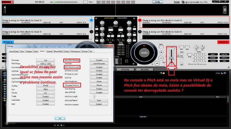

Amigo fiz tudo que vc falou desabilitei as configurações mas o problema continua será que o meu console estragou ? Por que o console é novo não caiu no chão nem nada, só tirei ele da bolsa para usar e ele já estava com o problema. Dessa vez vou colocar uma imagem para te mostrar o problema.

ThelemaPRO InfinityMember since 2010
Talvez seja um problema relacionado com a própria skin.

Speedy53PRO InfinityStaffMember since 2008
Não creio que seja skin. Mas se o LE permitir a mudança, faça-a e nos informe os resultados.
Eu ainda aposto no beatlock, e abaixo dou mais explicações.
É bem provável que o beatlock ainda esteja ativo. Do modo que está hoje, definido em "manual", você só desativa o beatlock manualmente e o fato do pitch estar em uma posição fixa pode significar que o beatlock ainda está ativo em algum dos 4 decks.
Quando o beatlock está ativo em qualquer um dos decks, o programa utiliza aquele deck como referência para pitch e independente da posição do pitch do controlador, o programa ajusta e trava o pitch dos outros decks para que o BPM nos outros decks seja o mesmo que no deck definido para beatlock. Por isso o pitch fica travado. Eu mesmo passei por algo parecido alguns meses atrás e pensei que fosse um problema do programa. Até postei um vídeo sobre isso - me envergonho pois é o meu vídeo com mais acessos no youtube, mas era um vacilo meu e meu inglês é "macarrônico", mas taí.
O Beatlock constuma ser representado por um "cadeado" próximo à área do pitch. Na sua skin, eu não tenho certeza, mas creio que seja o cadeado do lado do play. Para confirmar, posicione o cursor sobre ele e possivelmente aparecerá a descrição do botão. Se for mesmo o beatlock, deixe-o "apagado" nos 4 decks: primeiro desative em A, depois mude para C e desative; e depois desative em B, depois mude para D e desative.
De outro modo, caso o tal cadeado não seja o beatlock (pode ser o keylock ou outro lock qualquer), podemos desativá-lo de várias outras formas. Em options, defina o "Disengage beatlock" em "on load". Depois, feche o "options" e carregue uma outra música nos 4 decks (carregue em A depois mude para C e carregue novamente; depois carregue em B depois mude para D e carregue novamente), isso irá desativar o beatlock nos 4 decks.
Caso isso não funcione, posicione o pitch da 4MX em 0% e aperte o botão "Pitch Reset", ao fazer isso o pitch do programa voltará também a 0%, mas só funcionará caso o beatlock esteja desativado.
Continue usando o programa e observe se a divergência volta a ocorrer. Pode ser que o problema não tenha nada a ver com o beatlock, que é minha primeira suspeita, mas a outra hipótese... bom, reporte caso o lance do beatlock não funcione.
