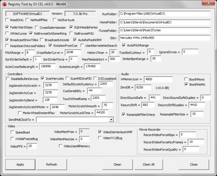

De registry-tool is veilig. Ik heb ze op allebei mijn PC's geprobeerd en geen rare zaken kunnen ontdekken. Mocht je het niet vertrouwen, dan kun je altijd vooraf een backup van je registry maken. Gaat het fout, dan zet je de backup weer terug.

Moet ik die ZeroDB dan op nul zetten, of wat moet ik daarmee doen?
Staat nu op 8000 en oneffen...

>>HIER<< staat een uitleg over de registry-waarden. Uit deze uitleg maak ik echter wel op dat het de gain van de decks betreft. En daar zou ik nu net niets aan doen, omdat je, als je die harder gaat zetten, ook het risico loopt dat je muziek uit de speakers gaat vervormen.
