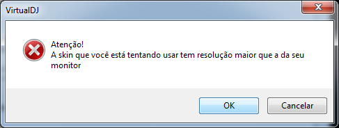

por favor me ajudem !!!! eu tinha o virtual dj 7.0.3v mas exclui e um tempo dps tentei usar o virtual dj 7.0.5 e diz uma menssagem assim :
"O SKIN QUE VOCÊ ESTA TENTANDO USAR TEM RESOLUÇÃO MAIOR QUE A DO SEU COMPUTADOR " !!!

Clique OK e depois troque a skin para uma que tenha a mesma resolução do seu monitor.

Atenção! A skin que você está tentando usar tem resolução maior que a da seu monitor
Warning! The skin you are trying to use has a higher resolution than your screen
“Skin” ou “Pele” é a tela onde são exibidos todos os elementos do VirtualDJ (decks, mixer, etc.), mais conhecida como interface gráfica.
O texto do erro é auto-explicativo. A skin que você está usando é grande demais para a tela do seu monitor. Ou seja, a skin tem uma resolução maior que a do monitor.

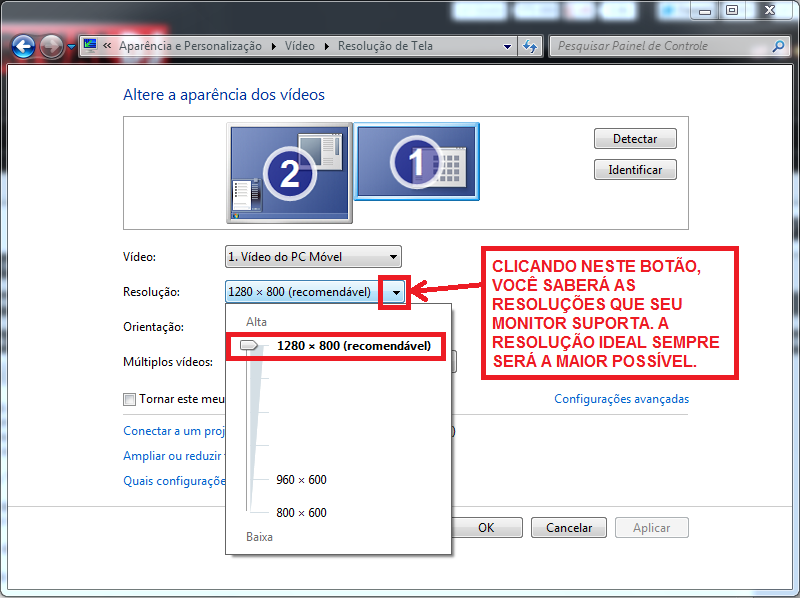

Windows XP - Painel de controle > vídeo > guia avançadas
Windows Vista e Windows 7 - Painel de controle > aparência e personalização > alterar resolução da tela
Usando este painel, você consegue modificar a resolução do seu monitor.

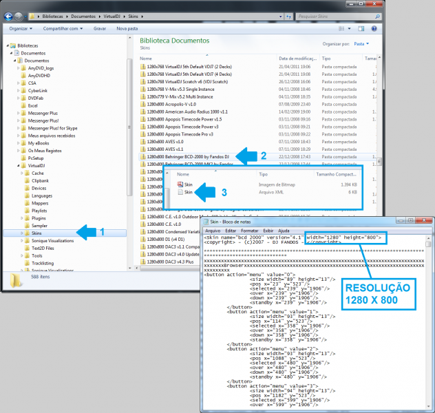

Como descobrir a resolução da minha skin?
Eu espero que você tenha guardado a skin que você estava usando, pois será importantíssimo pois precisará acessá-la no WIndows Explorer. Mas caso não tenha guardado, acesse o registro do programa para descobrir. Veja a última figura e último parágrafo deste tutorial, porém não execute alterações de registro, visite-o somente para descobrir o nome da skin.
Sabendo o nome de sua skin, sempre com VirtualDJ fechado, acesse a pasta Documentos/VirtualDJ/Skins.
Nesta pasta você encontrará pastas compactadas (.zip) cada uma com 2 arquivos que compõem a skin - um arquivo .bmp e um arquivo .xml
Abra o arquivo .xml, logo no topo você lerá a resolução da skin.
No print abaixo, você vê que eu organizei minhas skins por resolução para facilitar esta localização, mas este não é o padrão do VirtualDJ.
Nota: Cuidado ao acessar estes arquivos, caso você cometa qualquer engano e apague dados ou modifique qualquer coisa, o arquivo poderá não ser mais reconhecido pelo VirtualDJ.

O ideal é que o skin que você utiliza no VirtualDJ tenha exatamente a mesma resolução do seu monitor. Ao igualar as duas resoluções, você elimina o erro.
Você pode então igualar a resolução do seu monitor à resolução da skin acessando o menu de alteração de resolução do monitor como já citado.

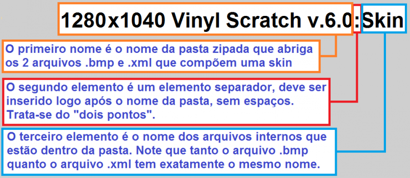

Como você precisará alterar o registro do VirtualDJ, você precisará escrever o nome da skin de um modo que o programa o reconheça. Logo abaixo, você vê como escreve e porque deve ser escrito desta maneira.
Como já citei, não é padrão que a resolução conste do nome da pasta e nem que os arquivos internos se chamem skin, porém foi uma decisão particular minha renomeá-los deste modo e usei como exemplo. Você deverá obedecer exatamente a nomenclatura registrada no Windows Explorer, tanto para a pasta .zip quanto para os arquivos internos.

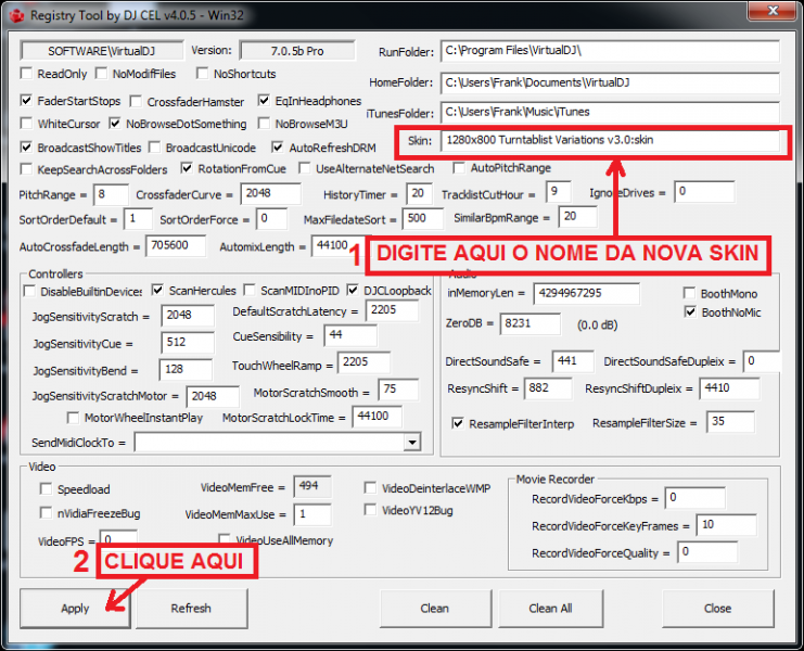

Você precisará do Registry Tool para proceder esta alteração de registros. Clique aqui para baixar. Após baixar, proceda conforme a figura abaixo. O Registry Tool está disponível somente para usuários licenciados VirtualDJ Pro Full.
Nota: não podem haver diferenças de digitação (espaços a mais, caracteres diferentes, etc.) caso contrário o programa não reconhecerá o novo nome.
Caso não tenha do Registry Tool, você pode alterar o referido registro diretamente no Windows. No menu Iniciar, digite o REGEDIT e execute-o. Acesse a pasta HKEY_CURRENT_USER > SOFTWARE > VIRTUALDJ procure o registro SKIN clique nele com botão direito, escolha “Modificar” e digite o novo nome no campo “Dados do Valor”
