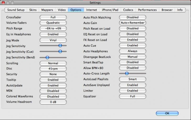

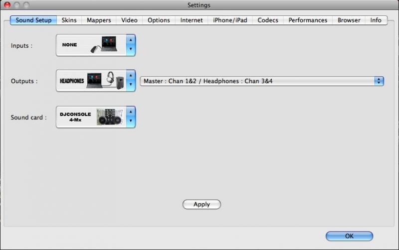

Estou com o mesmo problema na minha Hercules RMX, o pitch do deck B nao se mexe mesmo desabilitando todos os “Locks”, como voce sugeriu, pior ainda quando uso a minha 4-MX, que o pitch da esquerda quando esta no “zero” vira acelerado +2.9 quando o pitch esta em 6% e o pitch da direita nao se mexe e acredite se eu movo ele para a direita (movimento q nao existe) como se fosse um mal contato, ele avanca para o mesmo ponto 2.9 no pitch 6% e so desloco para a “esquerda” ele volta ao ponto zero. E mais ainda... o microfone nao funciona a tecla mic on/off.
Ja fiz tudo que vc possa imaginar... desinstalei tudo, inclusive o virtual DJ pro 7, reinstalei tudo novamente e os problemas nas duas controladoras continua, uso as duas em 2 Mac Book Pro, e nao entendo por q isso esta acontecendo agora, por que ja tenho a RMX ha mais de 1 ano e a 4-MX ha 6 meses... comportamento muito estranho...
como vc pediu no topico anterior, capturei o sound setup e options do meu Virtual DJ

O "disengade beatlock" está em manual, o que significa que ele pode estar ligado. E o comportamento que você citou condiz com beatlock ligado (o pitch não funciona pois o mesmo segue a automaticamente referência de bpm do deck padrão).
Não existe indicador de beatlock no skin padrão do VirtualDJ, use ALT+B para ligar/desligar o beatlock (se este atalho não existir no mapper do seu teclado, crie) e verifique se o comportamento muda - aperte uma vez e faça o teste. Verifique nos manuais dos seus controladores qual tecla é responsável por acionar o beatlock, possivelmente você apertou sem querer e agora está nesta situação.
Verifique também se por acaso os cadeados de pitchlock - que não tem nada a ver com beatlock - próximos aos pitches estão acesos, se estiverem basta desligar. Se não houver indicador de pitchlock na sua skin, crie um atalho de teclado para liga/desliga.
Uma vez que o comportamento é o mesmo em 2 equipamentos na mesma cópia do VirtualDJ, pode ser que a proposta acima solucione o problema.
A desinstalação não funcionou porque você não limpou os "registros" do programa, e ao reinstalar o programa simplesmente usou os "registros" da instalação anterior (a palavra "registro" remete a windows, mas existe algo similar no Mac só não lembro o nome... se não me engano é um arquivo .plist...). Como segunda alternativa você pode também tentar o procedimento de reinstalação limpa para Mac, conforme abaixo.
http://www.virtualdj.com/wiki/Mac%20Clean%20Re-install.html
Procure atualizar os drivers para seus equipamentos. Visite a página de suporte Hercules, baixe e instale os drivers mais atuais.
http://ts.hercules.com/eng/
