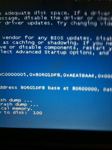

J\'ai reussi a prendre une photo.
Cela se passe, quand je met l\'effet filtre ou le flanger, pendant que je touche a l'un des deux jog
Pour la mise a jour avec le logiciel Java et le fichier DN-MC6000_dsp1000_con1002.bin, il met le message d'erreur Timeout
Merci pour votre aide
ci joint la photo que j'ai réussi a prendre

EDIT : je viens de voir ceci
http://h20000.www2.hp.com/bizsupport/TechSupport/Document.jsp?lang=en&cc=us&taskId=125&prodSeriesId=3466274&prodTypeId=321957&prodSeriesId=3466274&objectID=c01186553
Apparemment tu as de l'USB 2.0 mais vus ce que tu indiques comme soucis vas sur le site de HP / COMPAQ et met à jour tes drivers USB et de la carte graphique en passant on ne sait jamais !
EDIT 2 : et une photo entière de ton écran quand tu as le soucis serait bien aussi pour voir les codes d'erreur ,-)

Desolé pour lz photo Yann, mùais l'ecran ne dure pas longtemps.
Merci pour les infos, je fais cela de suite.

télécharge WhoCrashed et il te donnera tout tes encran bleu de planté de windows et poste les sur le forum...

de rien, en faite se petit logiciel consulte le fichier DUMP et te donne les info sur le planté de windows ;)

ok d'après ce que j'ai pus lire sur des forums en anglais cela provient souvent d'un soucis de disque dur aussi donc à faire :
Dans Ordinateur (pour Vista & Windows 7) (Poste de travail pour XP) - clic droit sur le disque
(C:\Propriété-Outils-Vérification des erreurs-clic vérifier maintenant, dans la page qui ouvre tu coches les deux cases et tu
redémarres)
et voila une autre solution aussi trouvée sur le net soit :
je nai pas encore fait de mise à jour , mais , jai réussi à résoudre le problème en utilisant un nettoyeur
de Registre ( ccleaner) .
Après le nettoyage , tout est revenu à la normale
et la dernière chose trouvée est un soucis d'infection par virus mais avant de continuer fait déjà les 2 choses indiquées soit :
1 : contrôle du disque dur
2 : nettoyage base de registre
et tiens nous au courant ,-)
Yan
