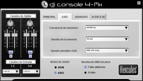

Despues en el panel de control de la hercules te vas a configuracion audio y alli usas la modalidad wdm en vez de los drivers asio mientras que el campionamento lo pones a 16 bit creo de todos modos ,debes barrar la 2da opcion saludos y suerte

Asi es como lo tengo Pochitodj....lo de los bits supongo que te referiras a 14 bits, porque por ningun sitio pone nada de 16 bits. Pero a que te refieres con borrar la segunda opcion???

Con el Virtualdj cerrado, vas al panel de control y ponlo en modo ASIO (Las dos formas de audio funcionan pero se supone que el modo Asio es más conveniente para trabajar con Virtualdj)
Luego cuando abres el Virtualdj:
Entradas: None
Salidas: Headphones
Sound Card: Asio + Hercules 4mx
Mira a ver si te funciona ahora :)

Tomando apuntes del betatester italiano de la hercules "CIOCE" si no necesitas conectar nada a la console es mejor usarla en modo wdm a 14bits con la configuracion q catap y yo te hemos dicho parece ser que hay un pequeno bug con los drivers asio.
ahora que me recuerdo ya salieron los ultimos drivers de la hercules el pac 4 que salio hace 2 dias y me imajino habran arreglado este problema prueba a pegarte un salto por la pag de la hercules Saludos
