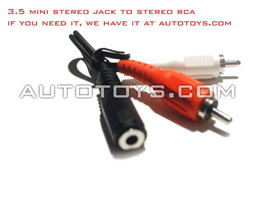

s.waterreus
Moderator
Posted Fri 05 Nov 10 @ 11:48 am
het is geen soepel begin omdat je het niet goed aansluit
geeft niet, maar lees dan eerst de handleiding even door,
je controller heeft een ingebouwde geluidskaart.
dit betekent dus dat het geluid komt uit de controller zelf en dus niet meer uit de geluidskaart in de computer.
je zal dus ook je speakers aan moeten sluiten op de controller zelf om geluid te krijgen.
dat het niet past omdat de pluggen anders zijn zal de volgende vraag dan zijn.
klopt, hier is een verloopkabel voor nodig van rca male naar 3,5 jack famale
dat de LE versie een minder uitgebreid config scherm heeft dan je vorige trial versie is ook normaal.
De trial versie is een tijdgebonden pro versie.
de LE versie is aangepast om te werken met de meegeleverde controller er valt verder weinig in te stellen.

s.waterreus
Moderator
Posted Fri 05 Nov 10 @ 12:12 pm
PaRaN0iD wrote :
is het anders handig gewoon alles weer te verwijderen en hem te installeren van de cd af ipv van het gedownloade bestand van deze site ?
ahh kijk, daar gin je denk ik de fout in met je 20 dagen probleem.
je moet inderdaad de versie gebruiken van de cd. de versies op deze site zijn updates van de pro of een gratis home versie waarbij je geen controller kan aansturen.
je moet dit verloop hebben
in princiepe moet al het geluid dat uit geluidskaarten en andere rca pluggen komt nog versterkt worden.
in je logitech subwoofer zit ook een ingebouwde versterker. zonder die versterker hoor je (nagenoeg) niets.
