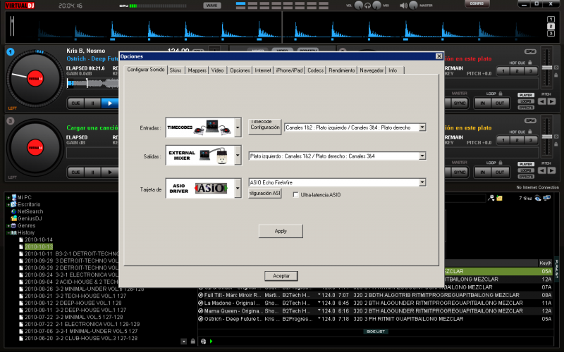

Pues eso Inge, que soy un paquete, seguramente este haciendo algo mal, te explico:
1- consegui hacer funcionar la hercules mp3 control en los decks 3 y 4 me lo controla todo salvo los jogs que actuan en modo scrtch en vez de en modo pitch bend, ¿ como hago para que funcionen en modo pitch bend ? he leido que en mappers, pero no tengo ni idea de como asignar botones en la opcion mappers.
2- los time codes me funcionan perfectamente en los deck 1 y 2, con la echo audiofire4, lo tengo asi configurado como siempre:
3- luego me fui a outputs o salidas a configuracion avanzada y lo puse asi:
4- pero no funciona, ya que una vez hecho este paso dejo de funcionar los timecodes, funciono los canales 3 y 4 con la maya y controlados por la hercules, aunque fatal, distorsionaba y sonaba flojisimo y por supuesto dejo de funcionar los time codes.
En definitiva, no se decirle al soft que use los canales 1 y 2 por la echo4 y tccds y los canales 3 y 4 por la maya y controlados por la hercules mp3 control a la vez, o me usa los 2 primeros o los 2 segundos, pero no los 4 a la vez, y por supuesto cuando usa los 3 y4 de la maya y la hercules control mp3 suena flojisimo y distorsionados o yo que se, suenan fatal.
Haber si me hechais una manita, todo el mundo dice que es facilismo configurar los 4 decks ahora, pero nadie lo explica claramente, saludos y gracias, haber si no me tengo que volver a la v6 y no poder aprobechar los 4 decks.

Ok, abrire en imputs la config avanzada, y pondre como me dices, y las outpust las dejo como estan no?, pues cuando llegue a casa al medio dia lo pruebo.Gracias Inge, a ver si sale, saludos.
Posted Fri 15 Oct 10 @ 5:07 am
Nada, lo que necesites ya sabes.......lo vamos ha hechar a andar al 100%......
