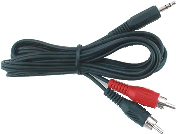

2) Tenha em mãos 2 cabos p2 stereo x 2 RCA (figura abaixo) para conectar as duas saídas da(s) placa(s) de som, sendo uma em cada entrada do seu mixer.

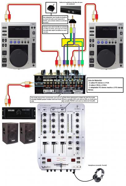

Speedy53PRO InfinityStaffMember since 2008
Antes de mais nada, agradeço os elogios ao programa.
Uma vez que você não citou o modelo da CDJ, considerei uma CDJ simples sem MIDI, como a CDJ-100S, para fazer o esquema de ligação.
Heydeejay wrote :
Eu uso mono-separated como pré-escuta. Mas é algo que eu realmente gostaria de mudar, pois o deck 1(esquerdo) só sai som do lado esquerdo do fone e o deck 2(direito) só sai som do lado direito do fone. Isso é algo que prejudica minha imagem em festas, pois tenho que ficar mudando o fone de lado toda hora.rs
Você poderia por favor fazer um esquema de ligação mono-separated?
O que vou escrever abaixo refere-se ao MODO DE OPERAÇÃO 1 (UM)
Ao usar o mixer, você passará a realizar a pré-escuta via mixer. Você continuará configurando com MONO SEPARATED, porém muda no box 2 de HEADPHONES para EXTERNAL MIXER. Não haverá necessidade nenhuma de inverter plugues após feitas as conexões corretas. Caso você tenha dúvidas sobre operação de pré-escuta no VMX-300, leia este tópico, nele há um post sobre operar o VMX-300 para pré-escuta.
Primeiramente, como você usa uma versão BASIC, certifique-se que é possível executar as configurações abaixo pois esta versão é limitada e pode haver dificuldade nas configurações devido a isso.
Antes de conectar, faça as seguintes configurações no VirtualDJ:
- Em config, aba sound setup, defina:
INPUTS = NONE
OUTPUTS = EXTERNAL MIXER, e no menu em frente a este box defina "left deck: left channel / right deck: right channel"
SOUNDCARD = MONO SEPARATED, e no menu drop-down em frente a este box, defina o driver de som da sua placa do notebook. Não deixe "driver primário".
- No mixer do VirtualDJ, deixe o crossfader na posição central. Isso é necessário para que o áudio dos 2 decks saia ao mesmo tempo no plug do headphone, porém o deck1 no lado esquerdo e o deck2 no lado direito.
A seguir, conecte conforme o desenho abaixo. Leia com atenção as notas contidas no desenho, pois ele explica alguns detalhes. Uma atenção especial na inversão dos cabos que saem do notebook, executar este passo corretamente é fundamental para que você tenha o deck1 no canal 2 e o deck2 no canal 3.
Mas caso haja inversão, você notará os seguintes problemas:
- Você ouvirá o deck 2 e o 3 no mesmo canal do mixer, um de cada lado do fone > solução: inverta o lado esquerdo na extremidade RCA do cabo P2 x RCA nos canais 2 e 3
- Você ouvirá o deck2 no canal 2 e o deck1 no canal 3 do mixer > solução: inverta no config > sound setup do VirtalDJ no menu drop-down em frente ao box OUTPUTS, coloque "left deck: right channel / right deck: left channel"
Mais um detalhe: caso seu notebook possua 2 saídas para headphone, não será necessário usar o adaptador mostrado no desenho. Basta conectar direto um cabo P2 x RCA em cada saída.
Como o desenho está reduzido, clique aqui para fazer o download do desenho em tamanho normal.

Desculpe, eu uso Denon 1000.
Obrigado!
Posted Mon 16 Aug 10 @ 8:26 pm
Ok, poderá usar o Denon DN S-1000 do mesmo jeito que a CDJ-100 que desenhei.
Você pode usar a opção altofalantes/fones de ouvido (IDT high definition audio codec), pois normalmente ao plugar o headphone o áudio sai normalmente. Faça um teste com headphone comum, caso não saia som ao plugar use a outra opção.
Seu laptop é exatamente igual ao do desenho (uma entrada para microfone e uma saída para headphone), será necessário usar o adaptador exatamente como desenhei.
Posted Tue 17 Aug 10 @ 9:10 am
Ok, obrigado o som está perfeito.
Valeu pela dica.
Posted Tue 17 Aug 10 @ 9:05 pm
